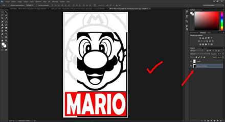

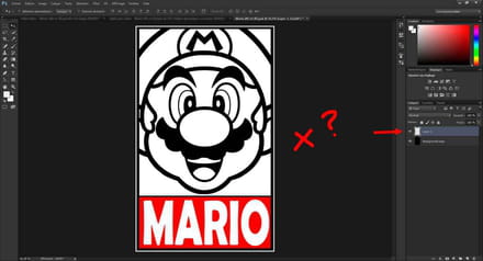

Je voudrais modifier un calque (la partie blanche) mais il m'est impossible de le sélectionner ! Il me semble que le calque "Layer" y correspond mais lorsque je le sélectionne, rien ne se passe ! La partie noir se modifie sans problème, mais l'autre rien..
Que puis-je faire?
PS : c'est un fichier que j'ai reçu (il n'est donc pas de moi).

      En fait, de ce qu'on voit, l'image que vous avez n'est QUE sur le background, sur le layer il n'y a rien.
      Ca veut dire que la personne vous envoie une image "flat" avez zéro layer, soit "tout en un". Je connais moins photo filtre mais le principe est toujours pareil.
      A voir si le fond noir l'est dans l'image ou si c'est le fond que PF met par défaut. Si l'image est sauvée avec un fond transparent, il faudrait l'ouvrir avec un background transparent, ou ouvrir un fond noir (ou autre) et faire une incorporation de l'image (pe: copy paste) sur le nouveau layer pour avoir deux couches.

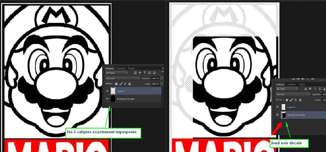

    le fond noir et le dessin sont forcément indépendants puisque, lorsqu'on déplace le fond, le dessin en blanc apparait sur alpha
    ce qui démontre que le calque 1 n'est pas vide
    donc, @ Kometa, questions:
    - quelle est l'apparence du fichier si on masque le fond noir?
    - en quel mode s'ouvre le fichier?
      Le blanc reste, sur fond transparent !
      Niveau de gris !
