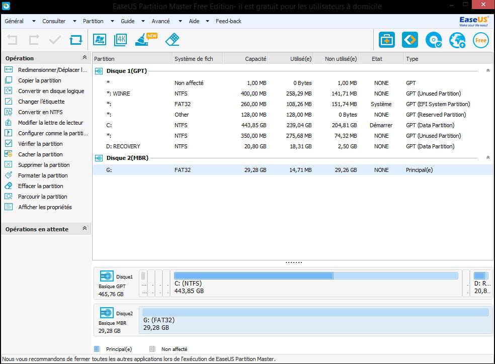

      Je te explique où j'en suis : quand je suis dans poste de travail ma carte est présente avec la bonne capacité d'affichée et en FAT32. J'ai fait un checkdisk avec l'invité de commande pour voir si il y avait des erreurs et il n'y en a pas ( capture d'écran jointe )
      Et voici les options à ma disposition sur easeus ( capture d'écran jointe )
      Malheureusement à chaque fois que j'en suis là et que je la met dans mon portable, il me dit que la carte est corrompue, il essaie de la formater, échoue et je me retrouve au point de départ ...
