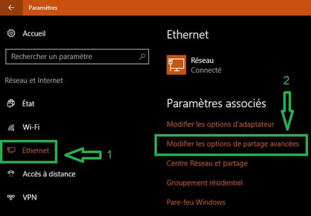

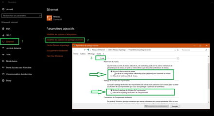

      Bonjour ,
      Pour activer Réseau Privé
      Touche clavier Windows + i ou passe par Paramétres
      Réseau et internet
      Ethernet (sur ta gauche)
      Modifier les options de partages avancées
      Selectionne Réseau Privé
      -coche la case-- >Activer ou la découverte du réseau
      -Coche la case--> Activer le partage des fichiers et imprimantes (facultatif)
      Clique sur enregistrer les modifications
      Redémarre le PC
      Fait un essai
