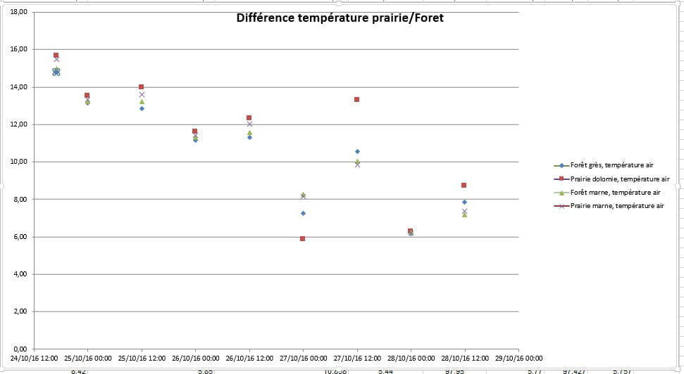

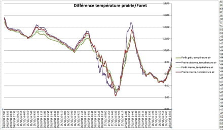

j'aurais besoin d'aide afin de réaliser un graphique qui représente des variations de température sur 4 jours. Mon problème étant que les mesures on été prises tous les 5 mins pendant 4 jours et que j'aimerais que sur mon axe des abscisses ne s'affiche que les dates de 12h en 12h. Mais je n'arrive pas à faire ceci sans que cela ne modifie pas mes courbes.
Voila le type d'axe que je voudrais:
Et voilà comment mes courbes devrait être:

    1. J'avais essayé cette technique pour changer l'intervalle mais j'ai buté sur le fait que si je passe mes dates en équivalent en nombre il me faudra alors un intervalle de 0.5 mais excel ne prend que entre 1 et 255.

    As tu essayé le type nuage de points (plutôt que courbe) qui te permet d'avoir une vraie échelle sur l'axe horizontal
    http://www.cjoint.com/c/FLlkUJpl6Lo
