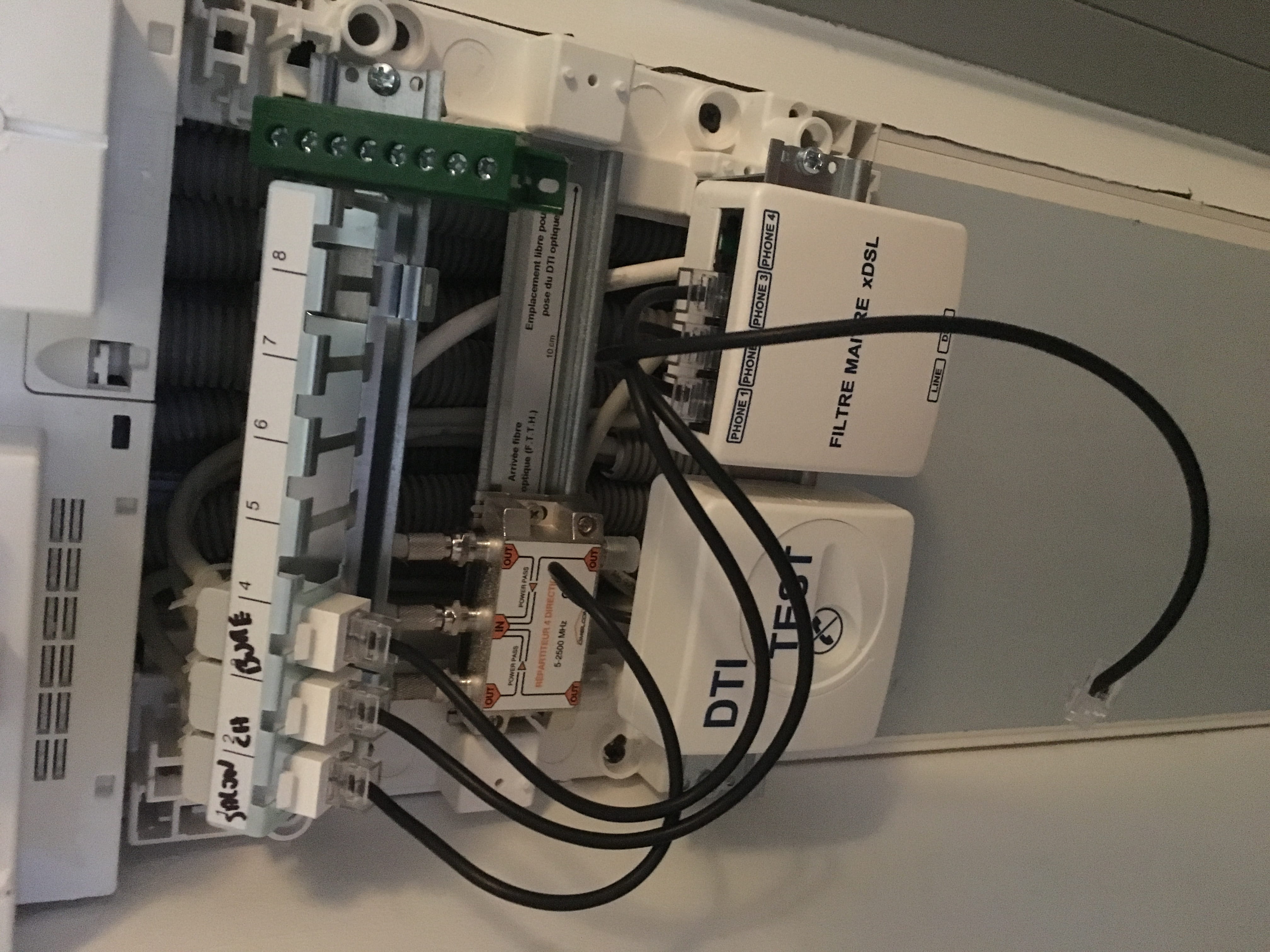

    2. voila
      1. OK,
        parfait merci, ça se présente plutôt bien, l'installation a l'air correcte.
        tu as donc 3 prises murales salon, chambre et bureau.
        tu peux donc relier la prise adsl de ta box à la prise dsl du filtre maitre.
        ensuite via petits cordons RJ45 les 3 prises aux ports ethernet de ta bosque.
        depuis les prises murales de nouveaux cordons vers le boitier TV au salon si tu veux et ton PC sur une autre.
        Retirer bien sûr les 3 cordons noir de téléphone que tu as de reliés au filtre maitre, il ne serviront plus sauf si tu veux en relier un à la prise téléphone de la box.
        Comme dans le schéma plus haut.
