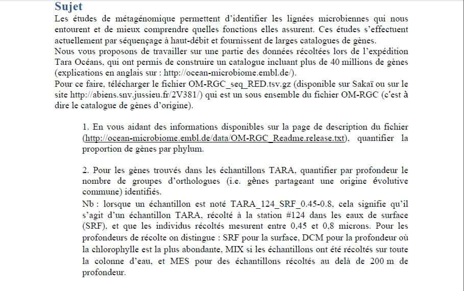

Je suis en fac de bio et je dois réaliser un projet.
Je suis à la deuxième question (voir image):
Pour les gènes trouvés dans les échantillons TARA, quantifier par profondeur le
nombre de groupes d’orthologues (i.e. gènes partageant une origine évolutive
commune) identifiés.
