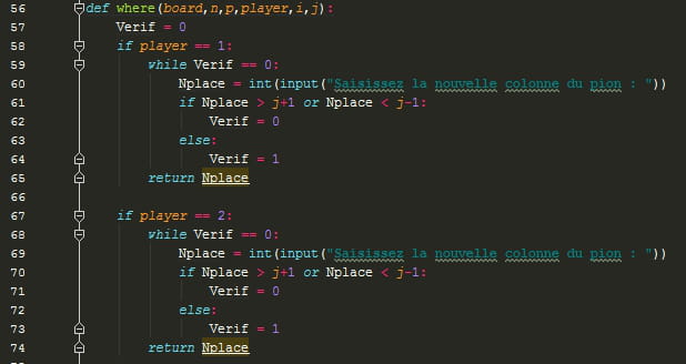

Je sollicite votre aide car j'ai un petit jeu a faire pour un projet noté. Je touche au but cependant une erreur n’empêche de finir et je n'arrive pas à la résoudre.
De plus lorsque j'utilise le debug de pycharm je me rend copte que mes condition (toujours dans la partie rouge) ne marche pas comme je le voudrais je cherche juste a entré une fois dans la condition pour déplacer un pion or la condition s'exécute plusieurs fois.
Merci pour votre aide.

Trouvé ! Tu détermines le tour d'un joueur en faisant
player % 2 == 0 # joueur 1
mais tu incrémentes cette valeur à chaque tourplayer += 1
. Or la fonctionwhere(...)
renvoie un résultat que lorsqueplayer == 1
ouplayer == 2
. Donc aucun résultat dans les autres cas d'où leNonetype
De la même manière, utiliseplayer % 2 == 0 # joueur 1
