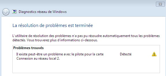

Concernant la connexion à l'aide du câble, j'ai obtenu le message suivant en tentant de résoudre les problèmes :

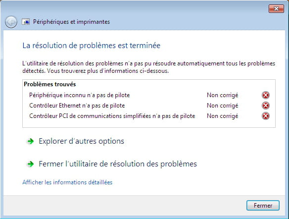

Enfin, la recherche de problèmes m'a donné ceci :

    Essaie ces 2 pilotes:
    --> Ethernet
    --> MEI
    Dézippe-les et lance le fichier pour l'installation
    Ex: Ethernet --> TC70095400D.exe
    Pour la carte graphique:
    Va dans le gestionnaire des périphériques
    Cartes graphiques
    Donne le no. d'identification de matériel du VGA
    Fais clic droit sur le périphérique
    Propriétés
    Onglet détails
    Sélectionne le no. d'identifiant de matériel.
    C'est un no. qui doit ressembler à ceci comme exemple:
    --> PCI\VEN_1969&DEV_1026&SUBSYS.......
    Au besoin, regarde --> ici

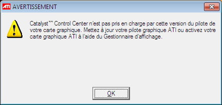

      Cependant, j'ai toujours le même message d'erreur concernant la prise en charge De Catalyst Control Center par la carte graphique (cf. ma première image dans mon message de départ), même si le reste du visuel est redevenu normal. Cela dit, je n'ai jamais compris l'utilité de ce programme...
