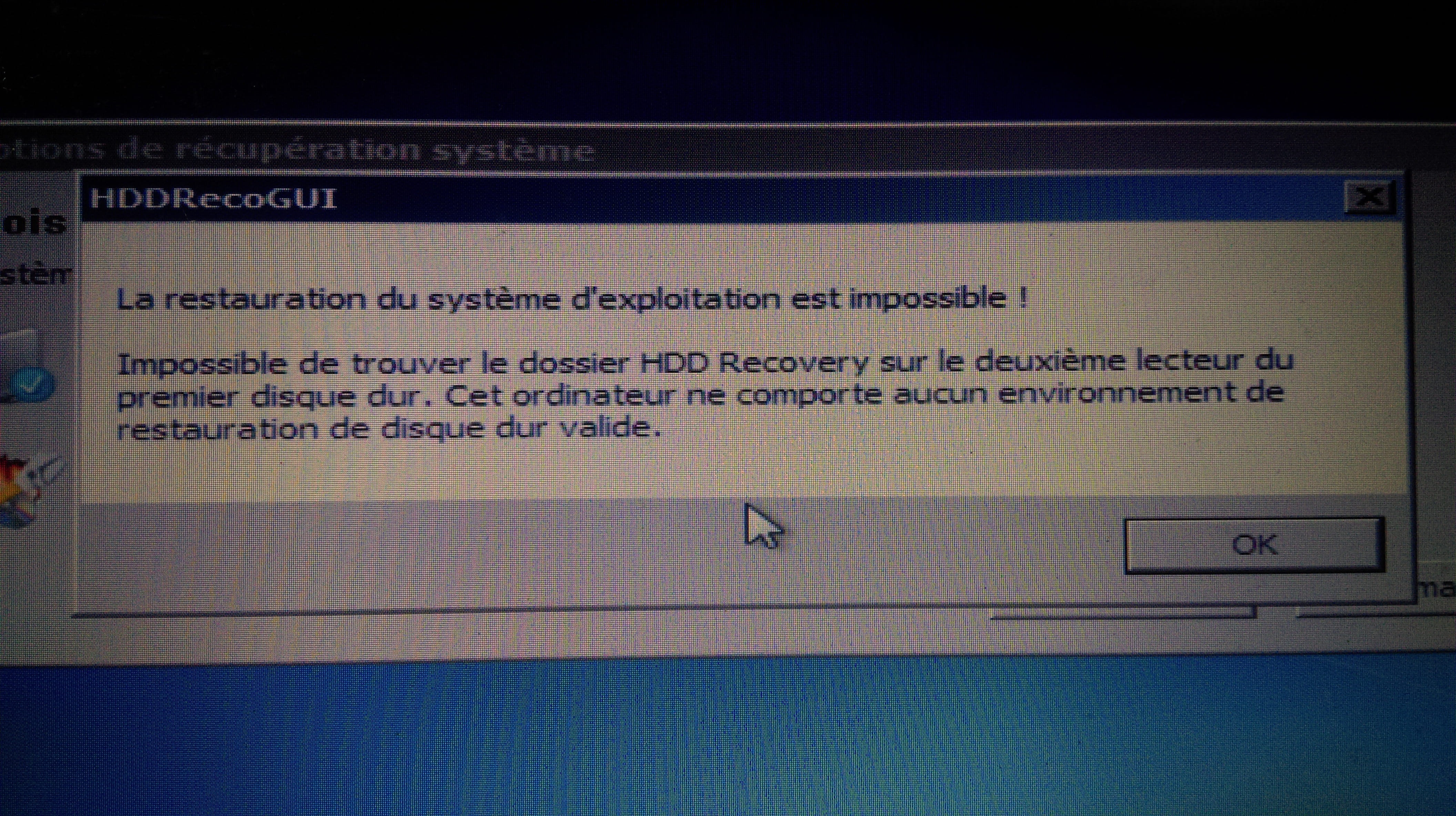

PS: tu n'as plus la partition "recovery" sur le pc, et de ce fait, tu ne peux n'y graver les DVD de restauration, n'y restaurer le pc en sortie d'usine
comme tu as 1 version OEM (version pré-installée), et que tu tentes la restauration via 1 image ISO de W7 gravée sur 1 DVD, ta cle de licence/activation ne sera plus "opérationnelle" pour W7

Concernant la restauration, n'existe-t-il aucun moyen de l'effectuer sur cette association disque dur / ordi "étrangers l'un de l'autre", sachant que je dispose des 2 clés d'activation ? Hormis en achetant une nouvelle licence...
je t'explique ce que j'ai fait sur mes pc:
1) j'ai restauré 1 W7 (home premium) en sortie d'usine avec la partition "recovery", et tout c'est bien passé (validation de la licence etc...)
2) j'ai réinstallé W7 sur le 2ème pc avec 1 image ISO de W7 (avec le SP1), et image "saine" car le pc ne possédait plus de partition "recovery" et les DVD n'avait pas été gravés
au moment de rentré/tapé la cle de licence, elle m'a été refusée (non valide)
je n'ai plus le lien des topics que j'ai lu sur le sujet, mais, même en téléphonant chez M$, il te sera dit que la licence n'est pas valide
le problème existe depuis la sortie de W10 si je ne me trompe pas
si tu as des questions...

Merci pour cette réponse. Cependant, l'ancien propriétaire de cet ordi a entre-temps réussi à retrouver la clé d'activation liée à cet appareil, et elle a bien été validée par le système. Ce problème est donc résolu. Mais la recherche de mise à jour n'a rien donné par la suite, ni les tentatives de réinstaller les pilotes déjà essayés.
J'ai donc souhaité reformater le disque en espérant que cela résolve le problème, mais je ne dispose pas du cd associé, qui a lui bel et bien disparu malgré les recherches de l'ancien propriétaire. Je suis donc passé par la touche F8 lors du démarrage, et j'ai obtenu le message suivant :
Or, d'après mes recherches, télécharger un DVD d'installation "brut" Windows 7 (officiel, via un lien Microsoft) pour reformater n'est pas conseillé puisque cela ne serait pas adapté sur un ordi d'une marque constructeur.
Par ailleurs, dans mon ancien sujet ("Problème d'installation de pilotes", dont le lien est présent dans mon énoncé de départ), l'administrateur qui m'a aidé m'a proposé d'autres solutions, comme effectuer un sfc, ou vérifier que le LAN était bien activé dans le Bios, mais cela n'a pas fonctionné non plus.
As tu une solution / des conseils ?
