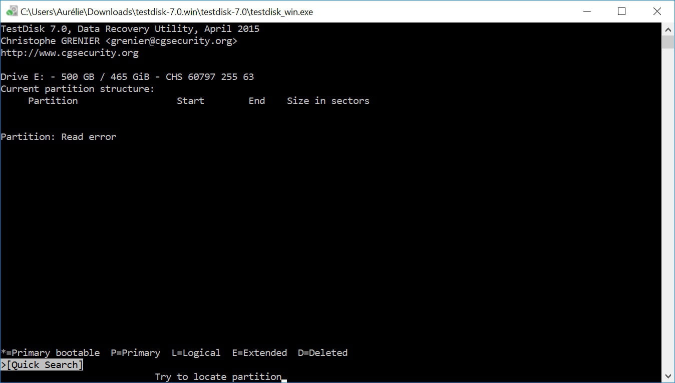

  2. Lilizo11 Messages postés 11 Statut Membre
    Suite à votre question quant à la partition introuvable voici un screenshot de ce que propose testdisk :
    Qu'en pensez vous?
    Merci d'avance!
  3. Lilizo11 Messages postés 11 Statut Membre
    Un quick search n'a pas réussi à trouver de partition... j'ai lancé un deeper search.

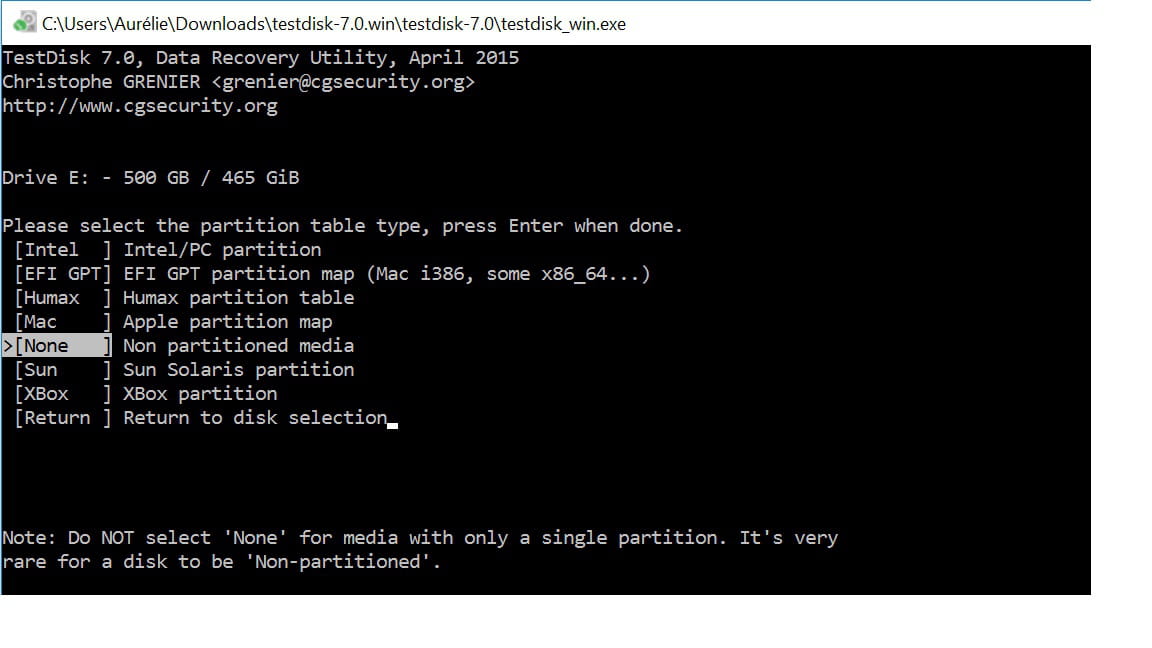

      Peut-être que ton disque dur externe a sa grosse partition de 500 Go, et une deuxième petite de quelques Mo.
      Donc essaie en sélectionnant Intel, même si je n'y crois pas du tout.

  4. Lilizo11 Messages postés 11 Statut Membre
    Alors j'ai testé la partition intel et voici ce que j'obtiens :
    je vais lancer un quick search au cas ou...

      Je suis très pessimiste quand je vois les écrans de TestDisk. Peut-être le problème est-il matériel ?
      Ça se pourrait. Le message d'erreur windows lorsque j'essaye d'accéder au disque est qu'une erreur grave de matérielle est survenue. Connaissez vous une entreprise de recuperation de données fiable?
