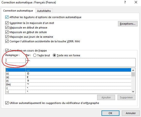

Hello ! Pour aller encore plus loin et utiliser deux fois la touche - (touche 6) pour tracer ton tiret cadratin au lieu de courir le chercher dans les symboles, il suffit d'aller (sur Word) dans la section insertion puis symboles puis sélectionner le tiret cadratin, et ensuite cliquer sur le bouton en bas à gauche (correction automatique). Enfin, dans la boîte de dialogue qui s'affiche, section "remplacer" (entourée en rouge sur la capture ci-dessous), tape deux tirets du 6 (--) et clique OK pour refermer la boîte de dialogue. Ainsi lorsque tu taperas deux fois -- dans ton texte, le logiciel transformera automatiquement ce "signe" en tiret cadratin (texte mis en forme). Bonne chance !
