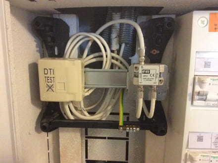

Aujourd'hui dans un appartement en tant que locataire, j'aimerai y faire installer une box internet, seulement après avoir vérifier mon éligibilité auprès de plusieurs opérateurs et m'être entretenu avec des "conseillers" par téléphone, je me pose cette question : Puis-je accueillir une box internet sans avoir à effectuer de travaux dans mon appartement?
En effet, en tant que locataire, il me semble qu'on ne peut percer des trous dans les murs à tout va sans prévenir son agence. Or un conseiller téléphonique m'a prévenu que le technicien qui procédera à l'installation de la box chez moi sera peut-être amené à installer une prise murale fibre afin de raccorder l'appartement au réseau de l'immeuble.
J'en appelle à votre bonté et à vos connaissances pour me dire si des travaux seront nécessaires dans mon appartement, et pour me dire quel type de connexion internet puis-je envisager avec les prise murales déjà existantes (photo en annexe).

@MxmBtllOui ce doit être une prise téléphonique. As tu au niveau du boitier electrique le boitier arrivée téléphonique (marqué Test DTI), il doit aussi y avoir le départ des prises vers les pièces. -
@jee peeJe ne suis pas à l'appartement ce WE mais peux-tu me dire comment on vérifie ça?
Modérateur

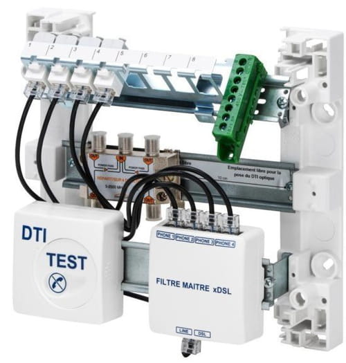

@MxmBtllLa prise au départ sert nécessairement pour le téléphone. Après sur des installations récentes elle peut aussi servir à distribuer de l'Ethernet. Tu as alors dans le boitier central le départs des prises des pièces de l'habitation. Comme
La liaison téléphonique arrive dans le DTI, il y a un cable qui en sort vers le filtre adsl (à droite) et du filtre sortent 4 cables qui vont alimenter les prises au dessus du DTI qui vont vers les pièces. La c'est un cablage juste pour le téléphone. Mais c'est évolutif on peut utiliser cette installation pour de l'Ethernet.
Sur une installation plus ancienne, il n'y aurait pas de filtre adsl, ni prises rj45 vers les pièces. Juste le DTI et à l'arrière des cables qui seraient branchés directement dessus pour aller vers les prises des pièces qui ne peuvent alors que faire de la téléphonie. -
@jee peeSur mon installation il semble qu'il n'y ait pas de filtre ADSL, dans ce cas le technicien devra-t-il faire des travaux où juste installer le boîtier ADSL?
