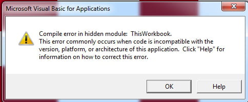

Niconz Messages postés 313 Statut Membre
la voici
Salut Francois,
Désolé, mais ca ne marche toujours pas. Et j'ai bien utilisé votre fichier.
Enfin, je n'ai pas de message d'erreur, mais le code n'execute pas ce que je souhaite...
