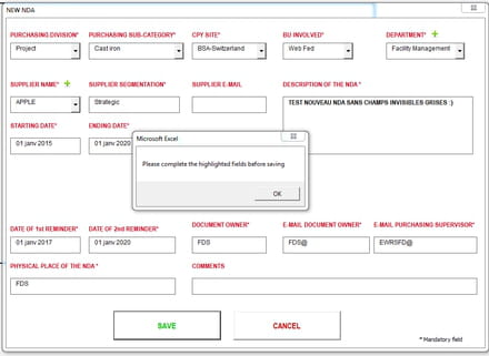

Lorsque je cherche à modifier un NDA existant, le fichier me demande de compléter les champs suivants : de tacite renewal à validity of the pricing inclus, alors que ces champs ne sont pas à remplir pour un NDA.
Dans la macro Private Sub UserForm_Activate() de MOD_DOC, ces champs sont bien mis en "false", j'ai donc du mal à comprendre pourquoi ils continuent de s'afficher.
Une idée de ce qui peut clocher ?
Pour info, et si ca t'est utile, j'ai constaté les 2 choses suivantes :
- Le label et textbox "DOC_VALUE" ne se grise pas lorsque je cherche à modifier un NDA, à contrario des autres champs suivant ; et ce alors que toutes les lignes sont bien mises en false…
- Le label de tous les champs ci-dessus sont bien inactifs, mais pas les textbox…

fichier modifie pour non controls d'objets si TYPE_DOC="NDA"
https://www.cjoint.com/c/FKbowww5Xlf
Par contre il serait plus judicieux des mettre les dits objets non visible car en enabled=false rien n'empeche d'ecrire dedans et la c'est le binz avec les tests de format

Je viens de cacher les champs inutiles pour l'ajout d'un NDA, mais lorsque je cherche à ajouter un nouvel NDA, il me demande de compléter les champs grisés, qui sont bien sur invisibles...
Voilà le fichier.
http://www.cjoint.com/c/FKcmS7tnFXC
Comment faire pour désactiver ces champs, juste pour les NDA ?
Si jamais, expliquez-moi en terme simple, et j'essaierai de faire la manoeuvre, et si vraiment je n'y arrive pas, je reviens vous voir :)
Merci encore FB

Niconz Messages postés 313 Statut Membre
Non, voici le résultat.
Qu'est ce qui cloche cette fois-ci ?
https://www.cjoint.com/c/FKcpbPEuprC
f894009 Messages postés 17417 Date d'inscription   Statut Membre Dernière intervention   1 715
Re,
Rien a voir avec les images, c'est un champ non rempli
Ok, je regarde
Re,
Quand j'ai ecrit les memes modif que dans MOD_DOC, c'est toutes les modifs, celle qui sont dans
Private Sub UserForm_Initialize()
ET dans Private Sub SAVE_Click()
vu que ces deux UF sont identiques
A vous de voir si vous faites ou pas
