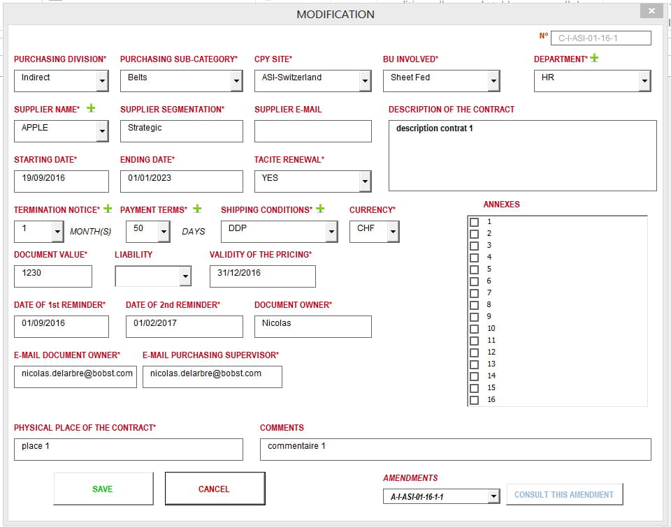

Alors oui, j’aimerais bien revoir l’ordre des colonnes svp, car suite aux modifs qu’ont m’a demandé de rajouter, j’aimerais rester cohérent entre la façon dont ils sont affichés dans l’UF et dans l’onglet Legal Docs listing.
Ainsi, voici le nouvel ordre des colonnes svp.
Colonne Intitulé
A Date of creation
B Document number
C Type of legal document
D Purchasing Division
E Purchasing Sub-category
F Cpy Site
G BU Involved
H Department
I Supplier name
J Supplier SAP Number
K Supplier Segmentation
L Supplier e-mail
M Description of the …. *
N Annexes
O Starting date
P Ending date
Q Tacite Renewal
R Termination notice
S Payment terms
T Shipping conditions
U Currency
V Document Value
W Liability
X Valitidy of the pricing
Y Date of 1st reminder
Z Date of 2nd reminder
AA Document owner
AB E-mail document owner
AC E-mail purchasing supervisor
AD Physical place of the ….*
AE Comments
  • Pour ces 2 champs-là (M & AD), attention car le code fait en sorte qu’en fo nction du document choisi, l’intitulé se synchronise (ex : ajout d’un contrat, les 2 champs ci-dessous se finiront par contrat)
Si je peux vous aider dans quoique ce soit pour cette tâche, à la hauteur de mes compétences, n’hésitez surtout pas.
D’ailleurs, en l’absence de retour négatif de votre part, dois-je comprendre que la fonction suivante est réalisable ?
Pour le champ « Annexes », j’aimerais, si possible, qu’une fois que les annexes sont sélectionnées, elle n’apparaissent que sous 1 seule colonne, sous la forme d’une concaténation séparé par un ; et que pour les UF Amendment_DOC et Mod_DOC, il faudrait que le champ Annexe reprenne les informations rempli lors de l’ajout d’un document.

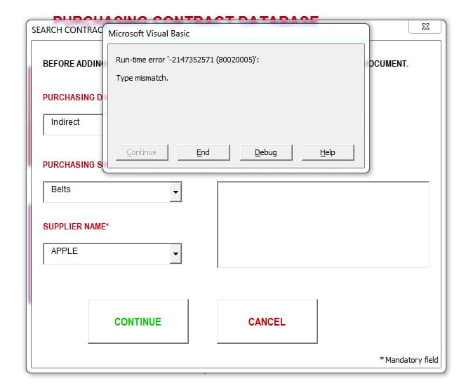

Sinon, j'ai aussi relevé le bug suivant, quand je cherche à ajouter un amendment.
J'ai un run time error type mismatch quand je sélectionne le fournisseur dans l'UF Contrat_choix.
La ligne de bug est "Me.DOCS.AddItem .Range("B" & n) 'ajoute le contrat dans le combobox de l'UF" dans le Private Sub SUPPLIER_NAME_Change().
Pouvez-vous m'expliquer ce qui bug ?

f894009 Messages postés 17417 Date d'inscription   Statut Membre Dernière intervention   1 715
Pas chez moi !!!!!!!!!!!!!!!!!!!!!

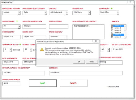

je n'ai pas la meme erreur mais la listebox ANNEXES ne se remplit pas avec ce code
Private Sub CONTINUE_Click()
ADDITION_DOC.ANNEXES = .Range("N" & LigneC)

J'ai fait quelques tests depuis mon PC perso, et j'ai le message d'erreur suivant lorsque je cherche a ajouter un document apres avoir rempli tous les champs : "erreur de compilation dans le module cache : Addition_Doc".
Pour les boutons Search & Modification, ca marche, mais toutes les annexes sont coches, alors que ce n;est pas possible, car aucun doc n'a ete enregistre avec des annexes...
Liability : sur quoi portent les modif ?
Merci.
Re,
Si, j'en ai modifie 2, un contrat et un amendment du meme contrat (ligne 2 et 3 legals....)
Et ben afficher et ecrire dans les UF et dans legals....., c'est pas ce qu'il fallait faire !!!
a ajouter un document Quel document ????
Je vaisvoir. J'ai fait des essai et pour le moment pas d'erreur
J'ai deja demande mais .....De quel document vous parler et faites une recopie d'ecran svp
Niconz Messages postés 313 Statut Membre
Bonjour Francois,
Il s'agit d'un nouveau contrat.
Voici la copie écran.
Merci.

essayez avec cette version, il y avait un probleme de declaration de variable
https://www.cjoint.com/c/FKDlbwUUSdf
