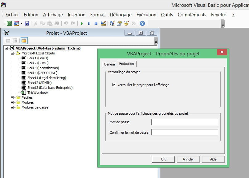

Ai trouve, il faut tout mettre dans un nouveau fichier, vu qu'avec votre modif de deplacement de liste les modif de rowsource sont ok, ca marche
Pour mot de passe VBA: clic sur VBAProject.... et voir image
Soit vous faites, soit moi mais avec votre dernier fichier (mettre a dispo svp)
Suite:
Mot de passe VBA ne protege pas le code VBA des feuilles(surprise!!!), donc il faudra changer de type de bouton et mettre le code dans des modules

Le coup du code non protege des feuilles en faisant clic droit sur le nom de la feuille, connaissais pas.
Je vous fais ca
f894009 Messages postés 17417 Date d'inscription   Statut Membre Dernière intervention   1 715
Re,
Fichier modifie avec tout le code feuille en module MHome.
Pour la petite histoire, une fois toutes les modif faites, j'ai refait un essai de protection code VBA avec du code dans le VBA feuille, pas de probleme code protege par le mot de passe VBA. Excel ma toujours surpris par moment.
Mais modif faites, je ne reviens pas en arriere
Mot de passe protection code VBA:Niconz

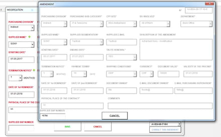

Pour faire suite à mon post précédent, voici l’une des fonctionnalités que je souhaiterai ajouter à mon outil (1 ou 2 devrait suivre dans les prochains jours)…
- Ajout du numéro fournisseur SAP en fonction du fournisseur choisi : concrètement, je vois la chose comme suit.
Dans l’UF modification, lorsque l’utilisateur ajoutera un document et selectionnera le fournisseur, le n° SAP du fournisseur s’affichera automatiquement (via une rechercheV sur colonne AX onglet ADMIN) dans le champ « SUPPLIER SAP NUMBER » prévu à cet effet (qui sera à terme invisible).
Pour cela, j’ai donc créé le text box nécessaire, et ai essayé de mettre à jour le code en conséquence (pour que les données renseignés dans l’UF aille bien dans les bonnes colonnes de l’onglet Legal docs listing. Pour le moment ca à l’air de marcher.
Par contre, je ne sais pas comment faire pour dupliquer le code de la rechercheV pour cette nouvelle fonctionnalité.
J’ai essayé de la combiner avec celle de SUPPLIER-SEG, mais ca bug.
En plus de la modif dans cet UF, j’ai complété l’UF NEW_SUPPLIER, car lors d’un nouveau fournisseur, il faudra que l’utilisateur renseigne son numéro.
> Voir champ SUPPLIER_SAP_NUM.
Pour ce textbox, le format de réponse ne devra être que numérique, et limité à x nb de caractéres (chiffre en cours de vérif).
Pourrais-tu stp vérifier mon code et le compléter pour le limiter à 5 caractères, et m’indiquer comment le modifier si jamais c’est 6 ou 8.

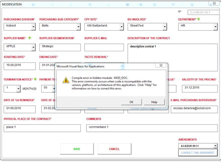

Retour test Addition : Run time error 6 Overflow
Ligne de bug dans UF NEW_SUPPLIER : If Application.CountIf(.Columns(48), CInt(SUPPLIER_SAP_NUM)) = 1 Then

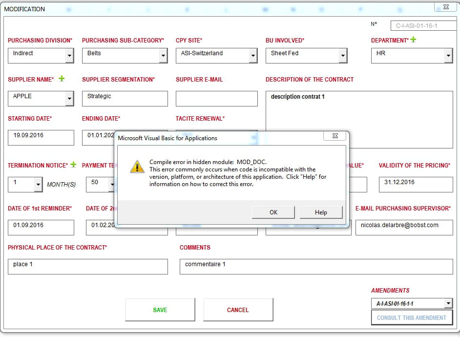

- UF MODIFICATION : ca marche sur votre nouvelle version..., sauf lorsque je clique sur le bouton Amendment.
J'ai l'erreur suivante.
Merci.
Je regarde
Suite:
Pas d'erreur chez moi !!!!!!!!!!!!!!!!!!!!!

En renseignant le mdp du code VBA, j'ai pu voir ou était l'erreur dans mon post 194.
Erreur sur UF modification : "compile error : Method or data member not found"
Ligne de bug : AMENDMENT_DOC.SUPPLIER_SAP_NUM = .Range("J" & Ligne)
J'ai essayé de corriger l'erreur en renseignant à chaque fois un n° fournisseur SAP dans la colonne J de la feuille legal docs listing, et en ajoutant le champ SUPPLIER_SAP_NUM à l'UF, mais l'erreur persiste…
Merci pour le spitch, qui fait l'effet d'un pschit à mon cerveau !
Ma prose : je suis heureux d'apprendre que vous appréciez mon style ! Merci Francois.
A toute, merci beaucoup.
Re,
J'ai pu aussi provoque l'erreur, donc c'est un probleme de programmation, pas de version windows ou autre
AMENDMENT_DOC.SUPPLIER_SAP_NUM n'existe pas dans AMENDMENT_DOC, MOD_DOC et autres
Vu cet etat de fait, je vous ai ecrit que je suis passe outre avec SSN en variable public. Comme il n'y a pas d'affichage pourquoi aller le chercher ce SUPPLIER_SAP_NUM dans
AMENDMENT_DOC (nom du bouton MOD_DOC: CONSULTING ca cause non !!!)
Dans MOD_DOC pour autre manip, c'est different puisque il peut changer en fonction du fournisseur modifie
Niconz Messages postés 313 Statut Membre > f894009 Messages postés 17417 Date d'inscription   Statut Membre Dernière intervention
Mais ouI bien sûr !!!!!!!!!!
Je n'ai pas ajouté le champ SUPPLIER_SAP_NUM à MOD_DOC.
Je viens de faire la correction et ca marche.
Merci.

Re,
Kake chose a du m'echapper, sauf si c'est dans votre derniere demande:
le n° fournisseur SAP s'affiche bien dans le champ prévu à cet effet dans l'UF Modification...
Re,
Nos posts se sont croisés.
je suis passe outre avec SSN en variable public : en francais ca donne quoi SVP ? (Canal + a déteint sur vous... Quand je vous disais qu'un décodeur serait appréciable :))
En effet, il n'y a pas un réel besoin de l'afficher dans l'UF Amendment, mais j'étais juste content d'avoir réussi à résoudre un problème par moi-même :)
Le nom du bouton MOD_DOC est Consult…. Et non CONSULTING.
Consulting : mot anglais signifiant conseil ou expertise-conseil, est une prestation de services en conseil, généralement proposés par des cabinets de conseil, ou des consultants indépendants > Ca pourrait être vous dans notre cas ! :)
Pour MOD_DOC, là aussi, il peut être invisible, car le n° devra changer automatiquement si le nom du fournisseur change, via le champ Supplier name.
Et enfin, en réponse à votre dernier post, le n° fournisseur SAP ne s'affiche pas dans le champ prévu à cet effet dans l'UF Modification comme le prouve l'image ci-dessous.
