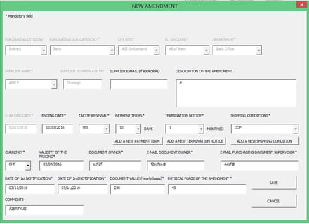

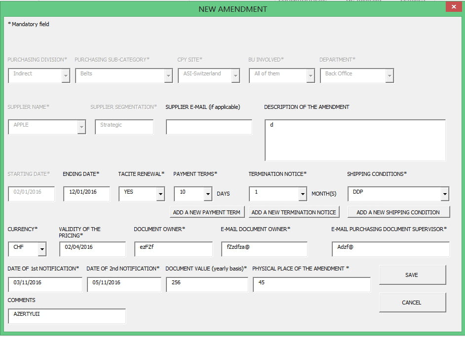

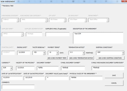

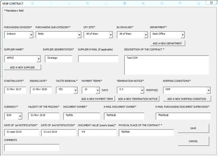

        Voici une copie écran d'un contat que je viens d'ajouter à mon fichier.
        Et une fois que je cherche à ajouter un avenant à ce contrat, voici comment ressorte les dates initiales du contrat...
        Vous pouvez constater qu'entre les 2 UF, les jours et les mois ont été intervertis...
        Merci beaucoup :)
