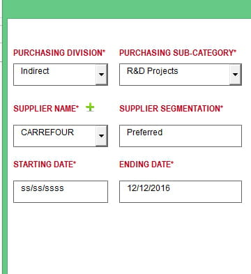

Je fais face au problème suivant avec un formulaire sous VBA.
Dans le cadre de ce formulaire, plusieurs champs doivent être remplis, dont des champs format dates en Français (JJ/MM/AAAA).
Le remplissage du formulaire se fait parfaitement, et les dates rentrées sont bien enregistrées sous le format Francais.
Par contre, lorsque je reviens sur cette date, la date s'affiche désormais au format Anglais, et non plus Français.
L'objectif de mon fichier étant de mettre en place une base de données des contrats de l'entreprise.
Ainsi, si lorsque j'ajoute un nouveau contrat, avec date de début : 01/02/2017 (format Français), il me la transforme en 02/01/2017 (format Anglais), mon fichier n'a plus aucun intérêt, car il ne restitue pas correctement l'information qui a été enregistrée initialement.
Quelqu'un sait-il pourquoi Excel transforme le format des dates, et comment on peut empêcher cette transformation.

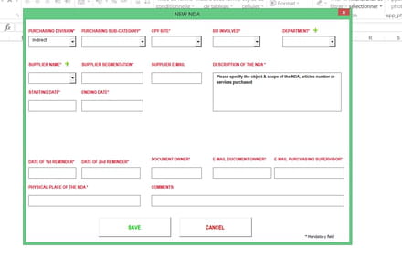

f894009 Messages postés 17417 Date d'inscription   Statut Membre Dernière intervention   1 715
Re,
chez moi ca donne ceci:
Niconz Messages postés 313 Statut Membre
Et chez moi....
Une explication ?

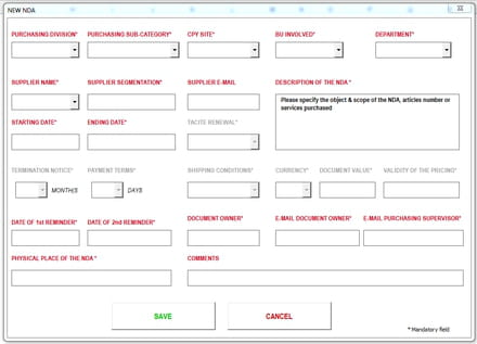

Re,
Vous n'utilisez pas le meme fichier que moi ou expliquez moi !!
Niconz Messages postés 313 Statut Membre > f894009 Messages postés 17417 Date d'inscription   Statut Membre Dernière intervention
Euh FB, auriez-vous abusé du calva mis dans la soupe ou quoi ????
J'utilise le fichier que vous m'avez envoyé via votre lien ci-dessus, mon cher ami !
Mais ne vous seriez pas trompé de fichier ?
J'étais surpris de voir que la version de votre fichier était la 57, alors que je vous avais envoyé la 59 …
Alors ?

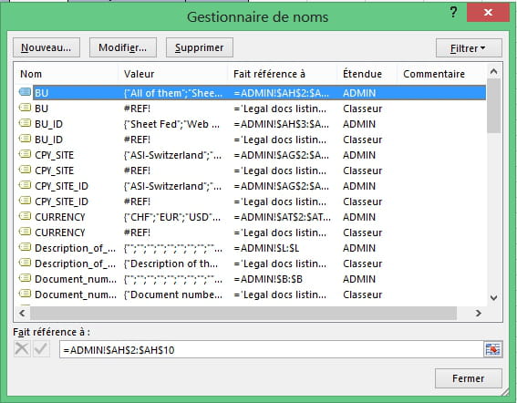

Re,
Je ne peux pas ajouter de refrences dans la partie VBA menu Outils, References ??????????
Il est demande un mot de passe ????
Ce probleme est connu depuis pas mal d'annees et reste plutot rare
Regardez si c'est la meme chose chez vous !!!
Re,
Idem chez moi.
Essayer SALOCIN, c'est le mdp pour déprotéger les onglets.
Ca marche pas chez moi, mais sais t-on jamais.

Merci, c'est pas mal, mais je ne vois pas vraiment de différence avec ce qu'il y a déjà en place dans le fichier.
Je vous laisse voir pour le calendrier, mais ce que j'ai aujourd’hui me satisfait en l'état.
À contrario, j’ai tenté d’appliquer vos conseils du post 108, mais le résultat n’y est pas, les listes déroulantes sont vides… Qu’ai-je loupé ?
http://www.cjoint.com/c/FKjiLhkMpKC
Merci.

Dernier fichier , petit probleme pour ident
Avec les bonnes infos pas bon!!!!
Oui, j'ai oublie, c'est au niveau des nom de formules qu'il faut regarder
il y peut-etre deux noms dont un avec #Ref
Re,
Re,
c'est ce que je vous ai ecrit post 167
"Oui, j'ai oublie, c'est au niveau des nom de formules qu'il faut regarder
il y peut-etre deux noms dont un avec #Ref"
Il faut supprimer les noms avec #Ref!
suite:
C'est pire que ca, beaucoup de formules sont restees pour la feuille ADMIN !!!
Suite1
Pour les noms de formule ayant seulement la feuille en etendu et pas le classeur, vous devez reprendre les rowsources des comboboxs pour mettre le nom de feuille devant la zone
pour choix add:
ex: =LEGAL_DOCUMENTS deviendra ==admin!LEGAL_DOCUMENTS
Fait, mais ca ne change rien...
Les listes déroulantes s'affichent toujours vides.
