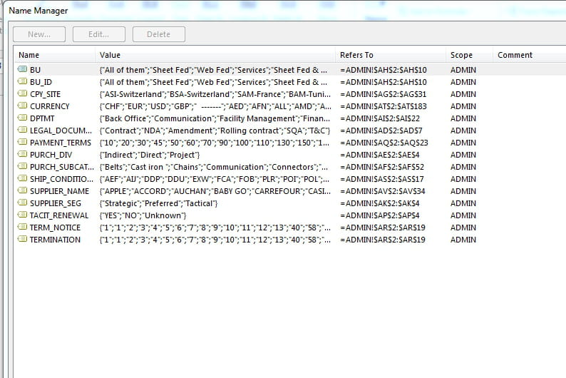

Probleme de nom de formule, vois fichier ci-dessous
https://www.cjoint.com/c/FLhlak7miTf
Niconz Messages postés 313 Statut Membre
ah, j'aurai supprimé par erreur des noms de formules...
Ok, j'essaye de les ré-intégrer, merci chef !

Parce que chez moi avec votre fichier j'ai toujours un manque de noms de formule. Regardez dans le VBA de l'UF IDETIFICATION procedure
Private Sub Term_Evts_TermDocs()
Niconz Messages postés 313 Statut Membre > f894009 Messages postés 17417 Date d'inscription   Statut Membre Dernière intervention
Message : Run Time error 1004 :
Method "Range" of object "_Global" failed
Et quand j'arrive dans VBA, j'ai un message d'erreur "Can't execute code in break mode", et la ligne souligné en Jaune est celle ci-dessous dans Private Sub Term_Evts_TermDocs()
id_document = Range("Document_number").Rows(dates.Row) & "." & c 'n°document + indice colonne date rappel
Moi pas comprendre car l'ID document est bien présent !
Merci.
f894009 Messages postés 17417 Date d'inscription   Statut Membre Dernière intervention   1 715 > Niconz Messages postés 313 Statut Membre
Re,
Il faut vous reprendre car ca dure un peu votre amnesie
ce nom de plage ou formule n'est pas dans votre fichier, ainsi que tous les autres qui suivent dans le code

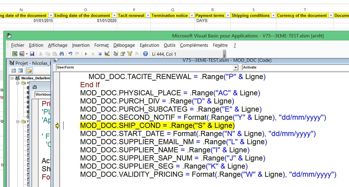

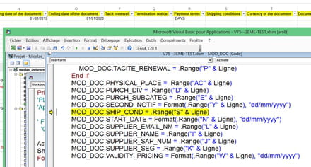

Faut voir, mais pour tester et avoir les lignes d'erreur, allez dans le VBA et entrez le MDP
Re,
Je les vois bien les lignes d'erreur, c'est par exemple :
MOD_DOC.SHIP_COND = .Range("S" & Ligne)
de l'UF MOD DOC, Private Sub UserForm_Activate()
mais ca n'a aucun sens car ce champ n'est pas rempli dans un NDA... donc il ne peut pas être manquant lors d'une modif... vous me suivez ?
Re,
Ben avant ca marchait, puisque ce fut l'objet de moultes modifications, donc qu'avez-vous fait?
Re,
Cellule vide et vous ne pouvez pas ecrire la combobox SHIP_COND
Re,
Cellule vide : oui, car c'est un NDA, donc ce champ n'est pas à remplir.
et vous ne pouvez pas ecrire la combobox SHIP_COND: vous me le traduisez en francais svp ?
Re,
modif a faire: si pas NDA ecriture
If TYPE_DOC <> "NDA" Then MOD_DOC.SHIP_COND = .Range("S" & Ligne)

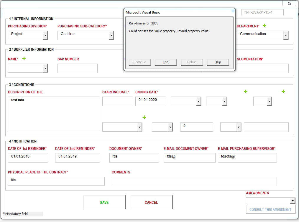

Question du jour : pourquoi ai-je le message d'erreur suivant lorsque je cherche à ajouter un NDA ?
blabla.... the format of the date is not correct
Ca n'apparaît que lorsque je cherche à ajouter un NDA, pas pour les autres.
Merci chef :)
C'est tout a fait normal Thierry, dans
Private Sub SAVE_Click()
a la fin il y a une raz des controls et comme il y a du code befordate pour pas mal de controls, ben ca merde pour les NDA et devrait aussi pour Contract
ligne de code en cause
If TYPE_DOC <> "Amendment" And ctrl.Name <> "DESCRIPTION" Then ctrl.VALUE = ""
