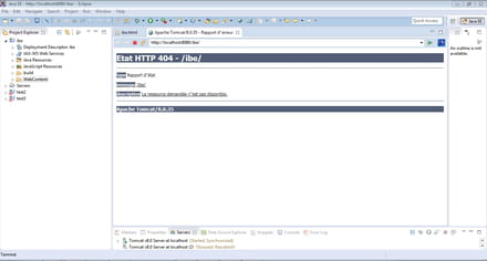

bonjour je viens de me lancer dans la programmation en JEE avec Eclipse et tomcat v8 mais a chaque fois que je veux demarer ou lire une page html simple avec le serveur ou quand je veux utiliser une servlet ca donne ce qui est sur l'image
    Je te déconseille vivement d'utiliser Eclipse pour démarrer le serveur Tomcat, car toute la configuration que tu as du faire pour que ça marche sur Eclipse tu vas devoir la refaire à chaque fois et à la moindre erreur plus rien ne fonctionne comme dans ton cas.
    Pour apprendre le Java EE je te conseilles plutôt de configurer Maven, tu continueras à travailler sur Eclipse mais avec un serveur installé, configuré et démarré grâce à Maven.
    Un exemple avec des Servlet, des JSP et de la JSTL (les bases du Java EE)
    https://codes-sources.commentcamarche.net/source/100195-exemple-simple-d-application-jstl
