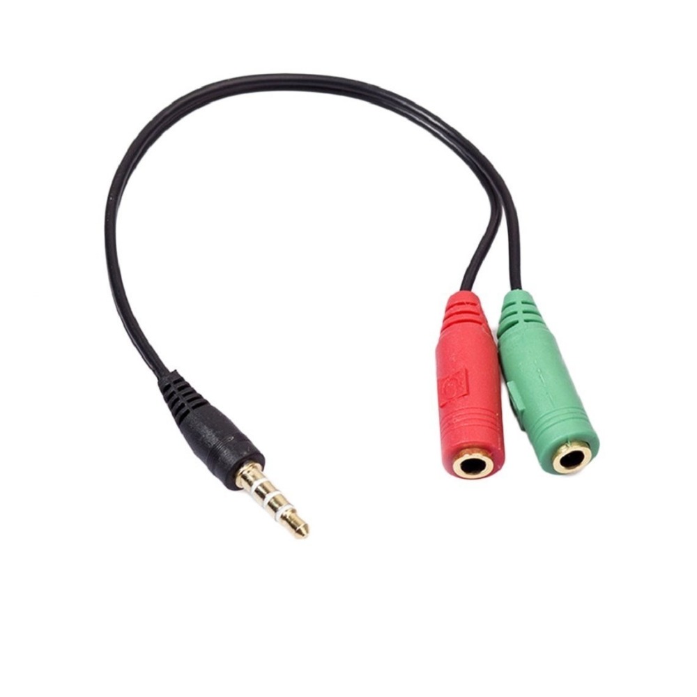

J'ai récemment acheté un nouvel ordinateur qui ne possède qu'une prise jack, j'ai donc choisi d'acheter un splitter audio pour pouvoir brancher les deux prises jacks associés à mon casque micro.
Le seul bémol, c'est qu'il m'est impossible de faire fonctionner le casque et le micro en même temps.
Je m'explique, ou j'utilise mon casque pour entendre, et je ne peux donc pas parler(j'avais au départ un microphone interne sur cet ordi mais il ne semble pas fonctionner), ou j'utilise le micro associé à mon casque mais je suis obligée d'entendre avec les hauts-parleurs, et c'est gênant.

Regarde la prise casque de ton ordi, si tu as ceci :
https://image.freepik.com/icones-gratuites/casque-audio-de-oreillettes-avec-micro-inclus_318-47145.png
C'est que ta prise est une combiné casque /micro et ça devrait marcher, sinon souci avec ton " splitter " qui devrait ressembler à ceci :
http://g01.a.alicdn.com/kf/HTB1h8aZLFXXXXa3XFXXq6xXFXXXD/Splitter-casque-jack-3-5-mm-Audio-stéréo-Y-Splitter-2-femme-1-homme-câble-adaptateur.jpg .
Si par contre tu as cela :
https://image.freepik.com/icones-gratuites/outil-de-casque-audio_318-60414.jpg
C'est rapé l'ordi utilise le micro interne
ModérateurOui tu dois avoir ceci :
http://www.abcconnectic.com/3783-large_default/cordon-jack-3-5-male-2-x-3-5-femelle.jpg
Qui sert à brancher deux casques sur la même sortie, tu dois pouvoir trouver sur le net le bon splitter
