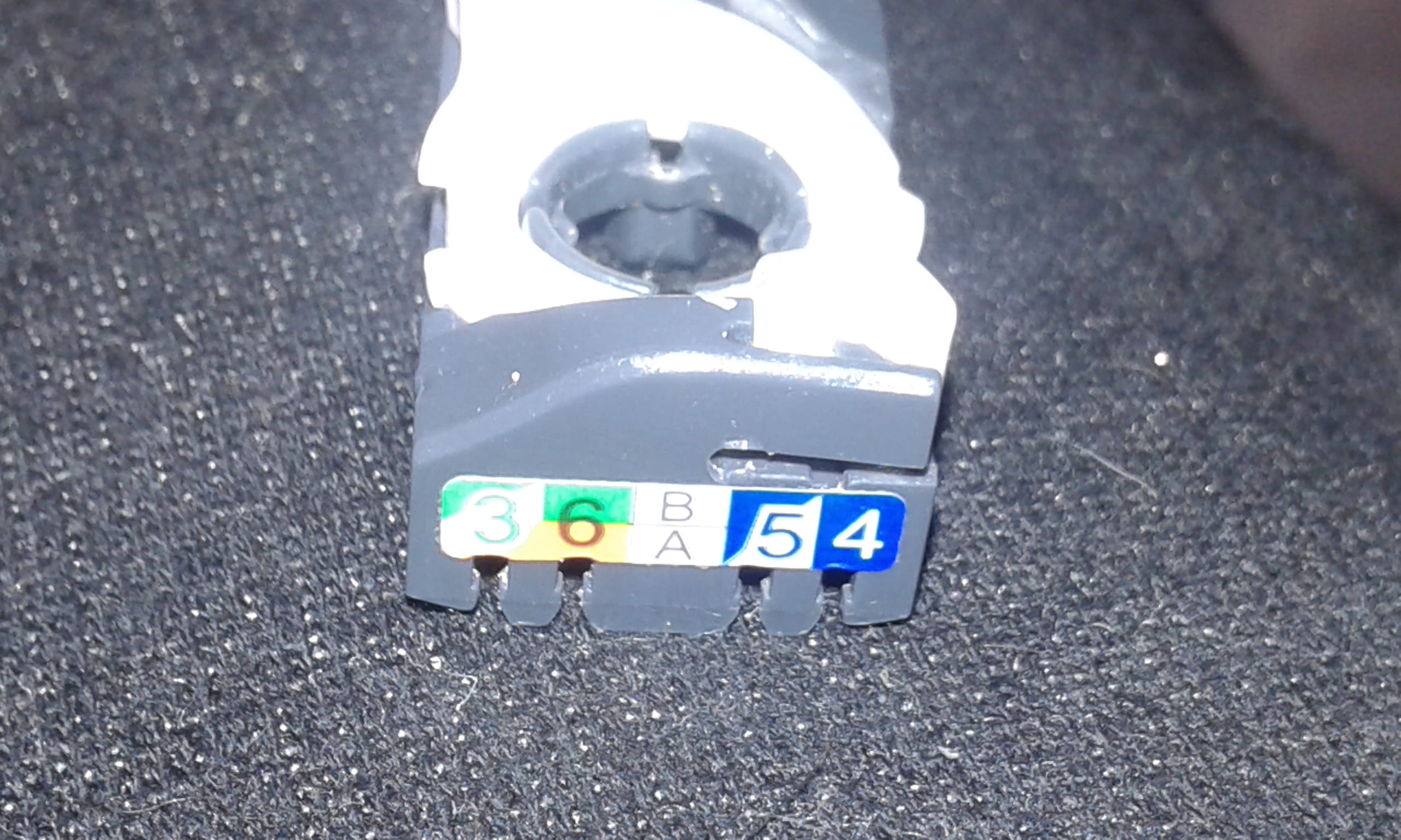

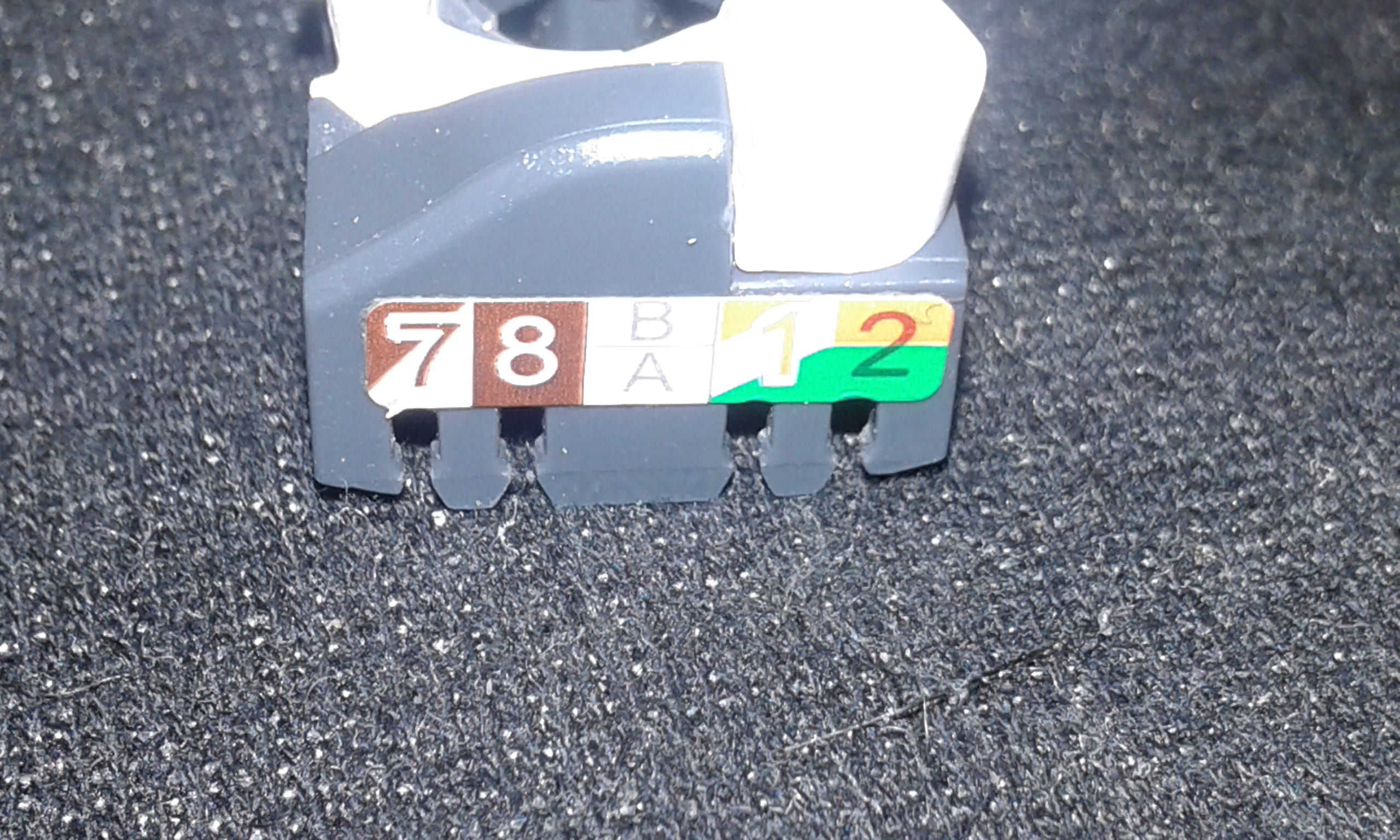

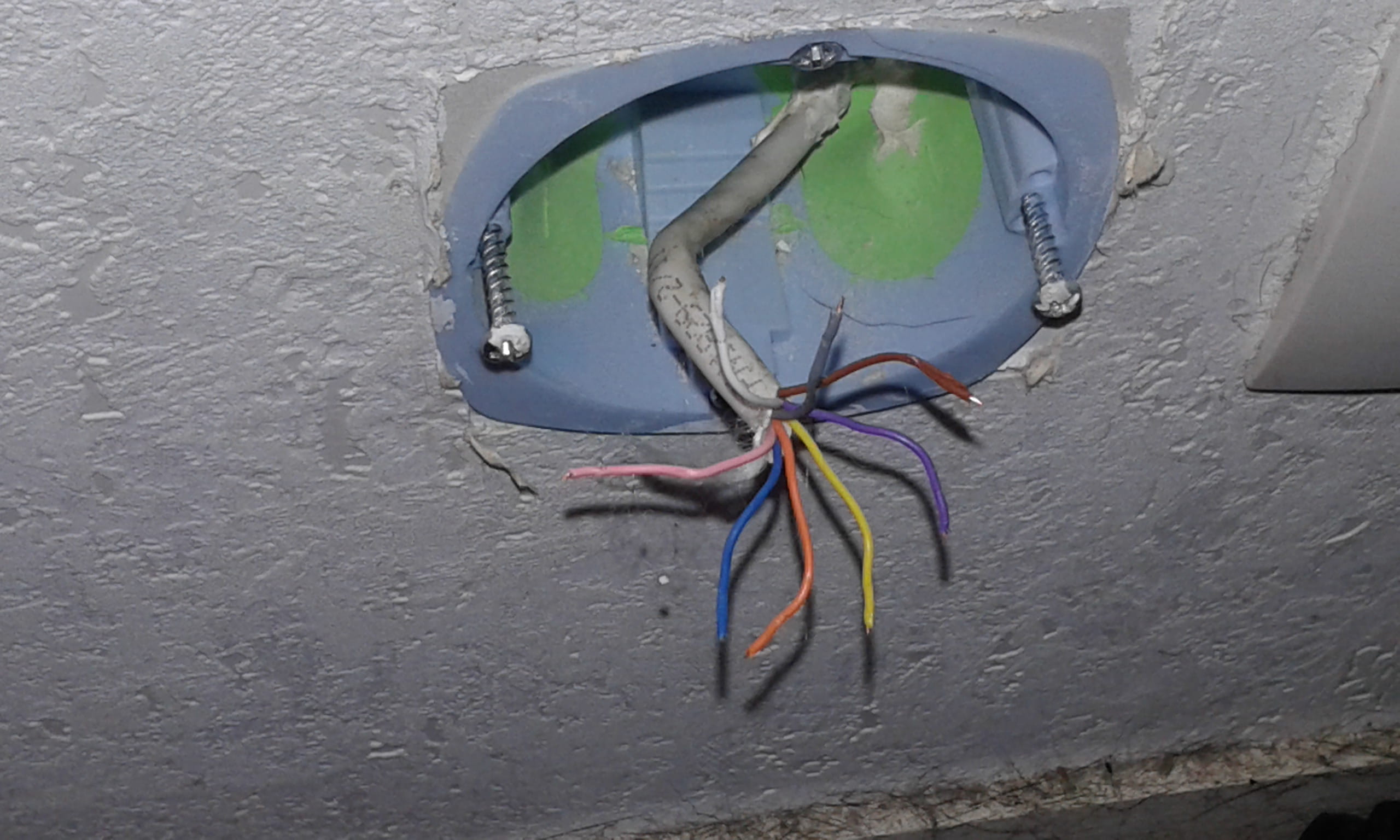

voila la prise mural rj45 avec plusieur couleur
et coment je peut connecter les fils sur le connecteur svp en dessous avec les numero
jattend beaucoup de reponse merci a vous

    Mais ton cable c'est du cable France Telecom et pas de VRAI cable Ethernet
    1. brupala Messages postés 111196 Date d'inscription   Statut Membre Dernière intervention   14 467
      Si, on peut prendre la colonne PTT298, mais il faut surtout regarder ce qui est câble de l'autre bout du câble et faire la même chose.
      Après,
      le câblage plus officiel, c'est ça;
      Mais ça ne fonctionne que quand les deux extrémités sont identiques.
      1. Utilisateur anonyme > brupala Messages postés 111196 Date d'inscription   Statut Membre Dernière intervention
        je sais que ca fonctionne avec du PTT298, mais c quand même moins bon qu'avec du CAT 5 ou 6
      2. brupala Messages postés 111196 Date d'inscription   Statut Membre Dernière intervention   14 467 > Utilisateur anonyme
        Officiellement,
        PTT298 est du cat5, mais pas tout à fait quand même.
        Par contre les couleurs des paires sont d'une autre époque ... :-(
