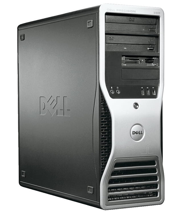

    donc ce PC = https://www.dell.com/downloads/global/products/precn/en/spec_precn_390_en.pdf

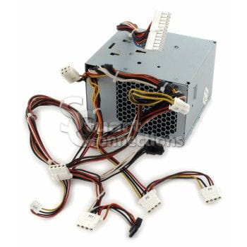

    cette alimentation 375W , avec un connecteur PCI-e 6 broches ( noir ) pour la carte graphique
    ta 9600 GT , c'est de l'occasion
    1. Oui ta trouve mon PC c'est lui même alim !

  4. Contributeur
    que ton alimentation se mette en défaut , c'est fort possible
    surtout si c' est uniquement sur les jeux
    elle ne tiendrait plus la charge une fois chaude
    voir plutôt à la changer
    si tu voudrais pouvoir la réutilisé dans une config plus puissante
    >>> Kolink KL-500, 500W (sans cordon secteur) <<< = 38.90 €
    si tu n'es pas gamer ( avec une 9600 GT ??? ) , et pense ne pas changer de PC de si-tôt
    >>> Kolink KL-400, 400W (sans cordon secteur) <<< = 31.90 €
    pas de lien sur page web en anglais , je vole déjà assez tout seul
    1. Wow le prix est vraiment pas cher pour une alim je viens de faire un test oui mon alim elle surchauffe en jeu ! J'ai une question est-ce que c'est 2 alim sont compatibles avec le modèle de ma carte mère si oui j'achète tout de suite !
    2. Contributeur
      si tu as deux disques durs et un lecteur/graveur DVD , il te faut la 500W pour avoir trois connecteurs Molex , suivant le cas
      il faudra regarder les alimentations des composants HDD et DVD
