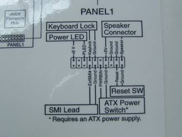

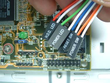

  2. Tu dois avoir des choses similaire a ça dans ton boitier
    Et dans la notice de ta carte mere une page simaire
    Si ouvrire ne fait pas sauter ta garanti tu peus verifier :)
