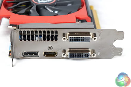

J'ai récemment acheté une CG (Carte Graphique) GTX 970 de chez msi dont voici la photo :

Bonsoir tu viens de découvrir que tu as 2 types de port DVI sur ta carte vidéo.
Sur ta photo celui du haut est que numérique et l'autre analogique(crt)
Tu devra donc avoir ton deuxième écran numérique.
Désolé de la mauvaise nouvelle
PS : Aucun adaptateur pour ça -
Je n'ai pas de solutions à t'apporter et j'en suis désolée, je trouve juste dommage que tu ne puisse pas brancher tes écrans led en dvi ou en hdmi ce qui serait nettement plus simple pour toi surtout avec la carte graphique que tu as (j'ai la même).
Perso mon écran de pc est branché en dvi et ma télé en hdmi et tout fonctionne très bien.
