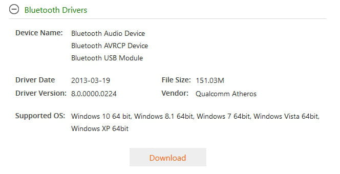

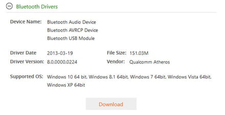

    telecharger et installer le pilote Bluetooth içi :
    https://www.driverscape.com/manufacturers/acer/laptops-desktops/aspire-v3-771g/33050
    clic sur download
    copier les chiffres puis enregistrer le fichier
    c 'est une archive
    clic dessus et clic sur le setup .exe (ou avec 7 zip pour le dézipper ou wirrar)
    il fait 150.03 mo
    1. encore merci mais pendant l'installation voici un nouveau message :LockCheck Installation not supported on non Dell plateforms *SysMgf: Acer *Mgf:Acer * RdgID : N/A *SysID:N/A
