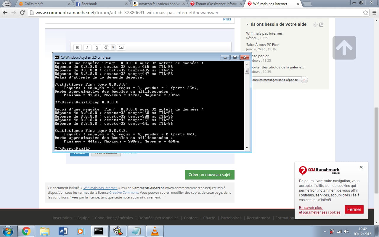

    dans cette invite de commandes, tapez "ping 8.8.8.8".
    Si vous aurez comme sur la photo, 4 fois la même réponse,au ping, c'est que vous avez Internet, mais le problème figure ailleurs

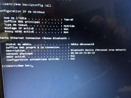

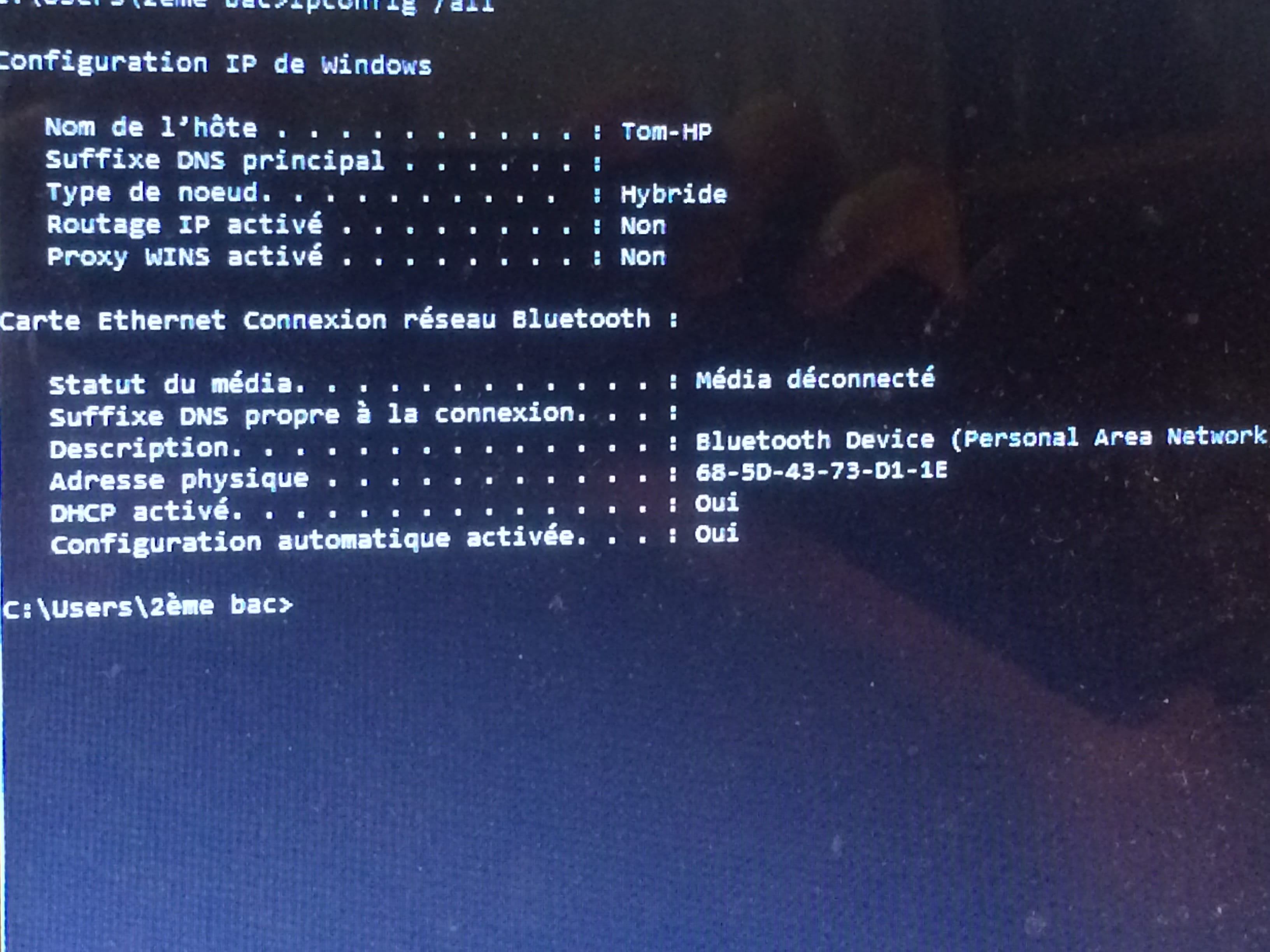

  2. Voilà ce qui sort de l'ipconfig, ça me semble peu.
    1. Alors,là,je ne vois que votre connexion réseau Bluetooth, et pas WiFi. C'est un PC portable? La Wifi, vient d'une clé Wifi, ou Wifi intégrée?
    2. Pc portable avec une carte wifi Intel intégrée.

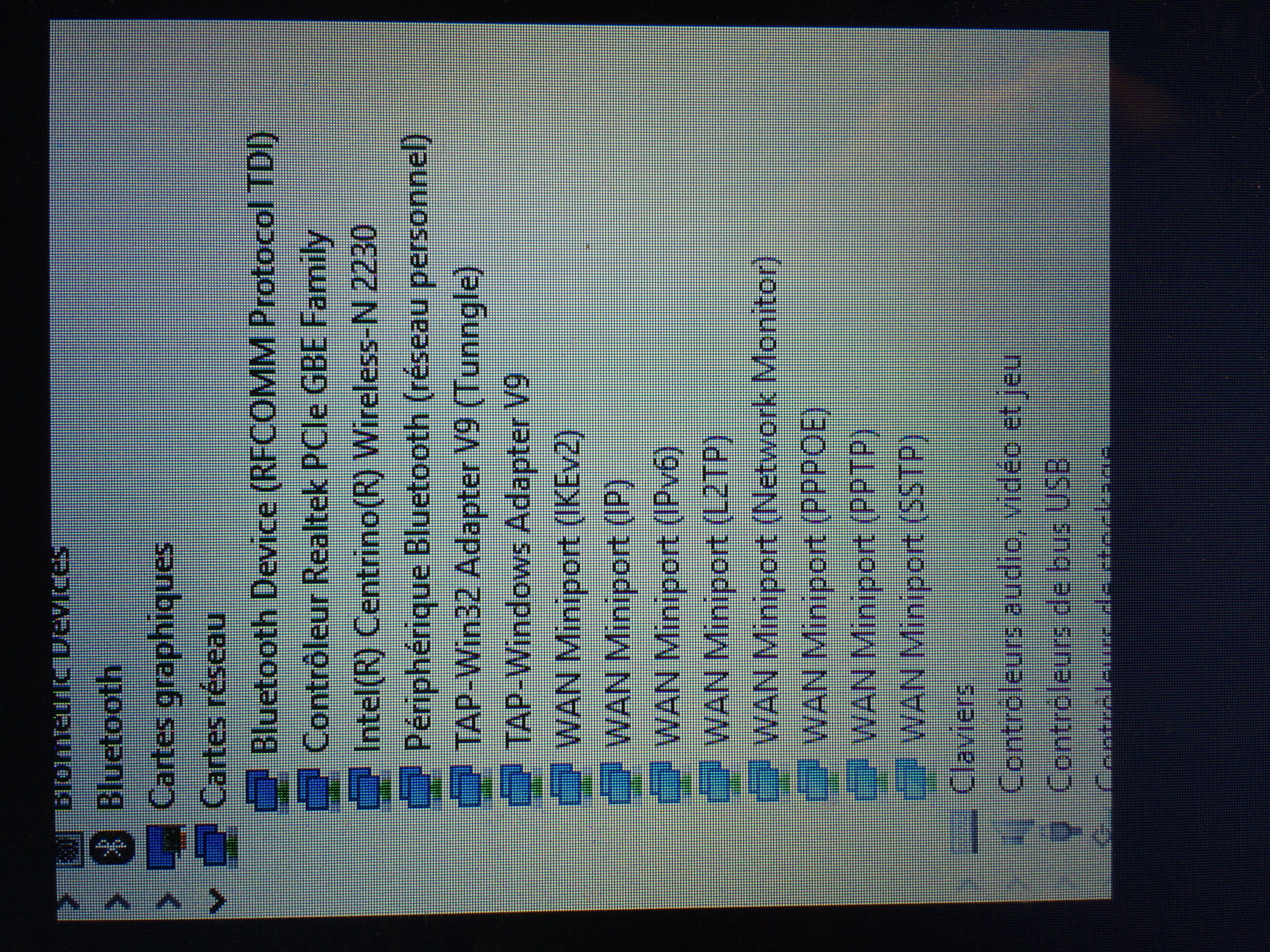

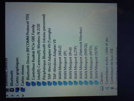

  3. Voilà les photos demandées
    1. Alors, la, c'est un peu bizarre. Parce que, dans le gestionnaire de périphériques, les périphériques tels que l'Ethernet et le WiFi sont bien installés....

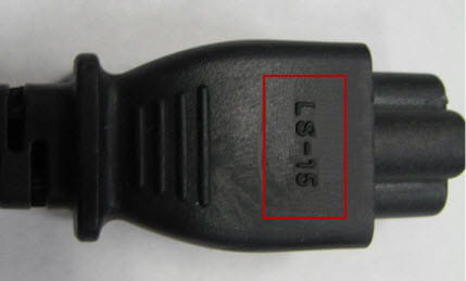

      Et d'ailleurs HP, m'a aussi rappelé, un souci concernant les alim. Les cordons d'alimentation, comme celui sur la photo serai défectueux (référence LS-15), donc à verifier aussi

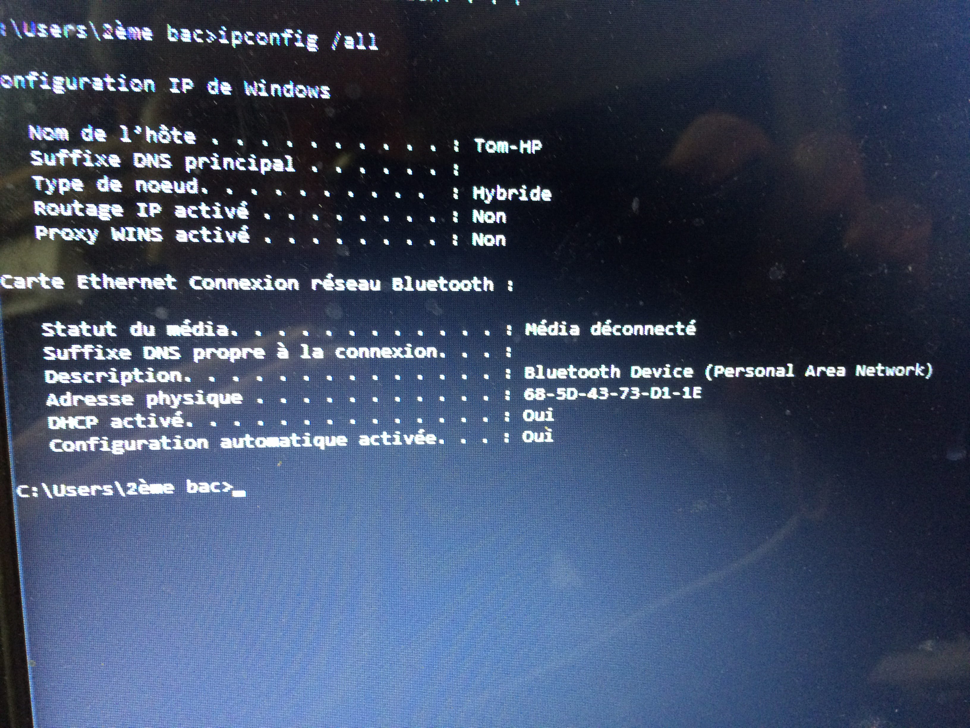

      Il me dit que le média bluetooth est déconnecté et donc, je ne peux pas faire de ipconfig renew. Est-ce normal?
    5. Oui. Mais c'est pas le plus important. Si je me rappelle bien, sur les dv6, il y a un bouton de WiFi (qui sur f12). Si elle est blanche, c'est qu'elle bien allumé, si elle est orange, bah c'est qu'il desactive. Dans ce cas, tenter d'appuyer dessus
