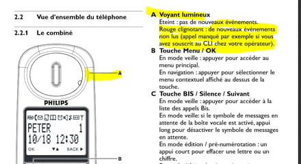

    • C'est le voyant repéré A qui clignote ?
    Vous avez un événement (Appel manqué par exemple)
    Voir la notice 5.3 Le journal des appels (page 21 du pdf ci-dessous)
    • Vous avez à l'écran une "enveloppe" qui clignote ?
    Si oui vous avez un message sur votre boite vocale (chez votre opérateur)
    Voir la notice, paragraphe 5.8.1 La boîte vocale (et la suite) page 29 du pdf joint ci-dessous).
    Un appui sur la touche notée C dans l'image au-dessus permet d’arrêter le clignotement :
    En mode veille: si le symbole de messages en attente de la boîte vocale est activé, appui long pour désactiver le symbole de messages en attente
    La notice https://download.p4c.philips.com/files/c/cd4450b_37/cd4450b_37_dfu_fra.pdf

    1. super ca marche bravo et merci
