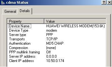

les details de la connection sont dans l'images suivantes
https://www.casimages.com/img/jpg/0707200943528477887831.jpg
voila,je pense que c'est tous ce que je peux vous donner comme details, alors si quelqu'un sait comment je peut me proceder pour ouvrir le port,merci bien de vouloir m'aider.

Mais je vois que ta passerelle est:193.251.169.165 et que ton ip du poste : 10.50.0.12 ce n'est pas le même réseau cela ne marchera jamais
met ton ip à 193.251.169.166 dèja pour etre dans la norme puis fait un test

comme j'ai dit ,quand je met une address ip moi meme je n'arrive pas a se connecter,il faut que je laise les parametres de TCP/IP sur la valeur " obtain an IP address automatically",mais quand meme j'ai essayé de metre l'address IP sur la valeur 193.251.169.166 et je n'arrive pas a se connecter,j'obtien le message suivant:
TCP/IP reported error 735: the requested address was rejected by the server
alors je ne sais pas qoui faire pour avoir un address IP static.
