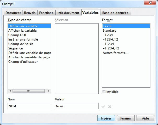

Une proposition
Création champ
Insertion>Champs>Autres ou CTRL+F2
Onglet Variable :
Type de champ « Définir une variable »
Nom saisir le nom du champ exemple NOM
Format « Texte »
valeur « Saisir le nom »

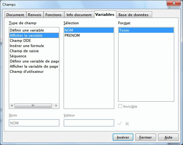

Renvoi de la valeur
Onglet Variable :
Type de champ « Afficher variable »
Sélectionner NOM
Format « Texte »
Pour modifier le nom
double clik sur le champ ayant servi à définir la variable
saisir dans « valeur » la nouvelle valeur (NOM)
