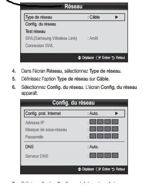

      Vous avez suivi la procédure de la page 30 du manuel , config auto ?

        et oui j ai regardé selon la page 30 malheureusement marche pas

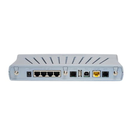

        la photo que vous me montrez correspond au boitier relié à mon mac
        moi je parle du boitier relié à ma TV. le 2 eme boitier free ou il n y a qu une prise

        2. j ai débranché le cable du freeplug de la box et ai mis le cable rj45 de la tv à la place et ai fait la config auto et cela me met : la config réseau (passerelle) n est pas valide
            Vous avez bien ca ?
            Qu'est ce qu'il y a , comme valeurs , dans addresse ip, masque, passerelle ?
            1. ip 192 168 013
              masque 255 255 255 0
              passerelle 192 168 0 254
              dns 212 274 0 240

            4. non :-(
              ca met ok pour tout sauf la passerelle
