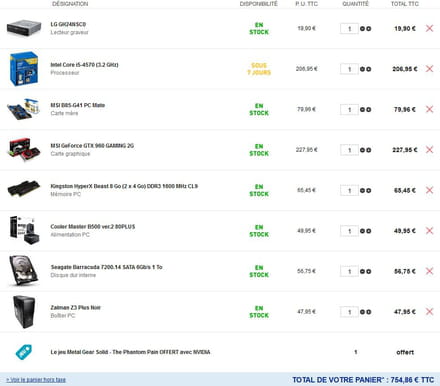

Bonne config ?
Je souhaiterais savoir si cette config est valide (proco compatible ext)
https://www.ldlc.com/ J'ai absolument tout choisie moi-même. Si il n'y a pas de lecteur de disque c'est parce-que j'en ai déjà.
  1. Hello,
    je te conseil de changer tes RAM pour des low profil, les tiennes sont trop haute et risque de gêner avec le ventirad. Pour la carte graphique je t'encourage vivement a passer sur 960 qui coûterais pas énormément plus cher.
    1. Pour la ram je pense que ça seras bon et j'ai changer la carte.
      merci
    2. Par contre pour l'alim j'ai un doute vu que tu passe sur une 960 donc. Passer sur un alim de 500 W serait peut etre mieux
  2. Contributeur
    Salut
    La 950 est une carte prévue pour les MOBA et MMORPG, pas pour des jeux qui requièrent plus fort...
    Le processeur "K" est inutile sans carte-mère en Z97 et le boitier n'est pas du tout assez ventilé pour un usage gaming.
    En plus, les RAMS, une vraie arnaque quand on trouve la même quantité sur topachat à 45€....
    1. Pour le GPU je vais plutôt prendre une 960.
      Pour la carte-mère je vais prendre une Z97 alors (4€ de plus ça tue pas)
      Pour la ram il y a pas mieux au niveau du prix, les autres sont soit des barrettes unique soit une fréquence en dessous, je ne prendrais pas chez topachat car je prend tout en même temps sur LDLC.
      merci
    2. Contributeur
      Ah bah tu payes plus cher... J'ai arrêté de commander chez LDLC quand j'ai vu la différence de prix.
    3. Tu me conseillerais quelle site ? (rafira la config sur top achat me revien plus cher)
  3. Salut ^^ Tu as choisi des pièces orientées overclocking, je la trouve mal équilibrée :)
      1. Si tu dit ça c'est parce-que j'ai pris un "K" mais j'ai fais exprès car je conte beaucoup utilisé les émulateurs et faire de gros jeux + du montage dessus.
        PS: Sur LDLC il y a un bouton "partager le panier" qui donne un lien à copier coller
        PPS: Je déconseille les alim Coller Master ou Advence
      2. @TicamusSi tu prends un K c'est qu'il faut overclocker donc il faut avoir un très bon ventirad ou watercooler, une carte avec un chipset adapté. Si tu ne veux pas overclocker il faut prendre un 4690 ^^ Pour ce qui est des alim Advance oui mais Cooler Master sont dans le top 3 des meilleurs fabricants d'alim :)
      3. Le problème des intel c'est que le proco est rarement au dessus de 3,5 GHz donc bien trop peut
      4. @Ticamus3,5 GHz? C'est déjà beaucoup, si tu compares aux AMD c'est sûr que la fréquence c'est moins bon mais y'a pas que la fréquence à regarder :)
      5. mais pour 20€ de plsu c'est pas grand chose et je pense que je vais le garder longtemps se proco donc j'aurais le temps de mettre a jour mon pc
