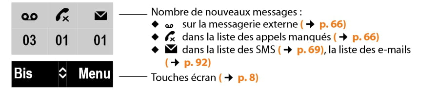

Comment revenir à mes écrans d'accueil SVP ? Pour le moment tous mes écrans (j'ai un trio) affichent un logo (téléphone) suivi d'u "x" et en dessous 01. J'attends un appel urgent et je ne sais pas si mon téléphone va sonner ?

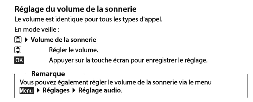

    Réglage volume sonnerie
    Extrait de la notice (donnée au message précédent) en page 111 du pdf

      Tu sais, j'ai la notice papier qui m'a été livrée avec mon Trio A510, donc si tu me donnes les pages du livret, çà suffit. Hier j'ai du appeler la hotline pour régler le volume et la fille que j'ai eue devait être une débutante car elle ne m'a pas fait faire les mêmes manips sur les combinés. Peux-tu m'expliquer avec tes mots ?
      Et pour ce qui est des appels manqués logo Tél. suivi d'un x et en dessous (01) je n'ai toujours pas compris la manip. Tu pourrais aussi me l'expliquer ?

    • Pour le volume appuyer sur la touche de navigation (Touche repérée 2 sur l'image ci-contre) vers le haut, jusqu'à obtenir "Volume de la sonnerie" puis appuyer vers la droite (toujours sur la même touche) ensuite, régler le volume en appuyant, toujours sur la même touche, vers le haut pour augmenter, vers le bas pour baisser. Terminer en appuyant sur OK (sur l'écran).
    • Pour le 01 sous le téléphone avec le X (page68 de la notice ou 70 du pdf)
    Appuyer sur la touche "Enveloppe (repère 6 sur l'image).
    Puis (au besoin) sélectionner "Appels perdus" en appuyant vers le haut ou le bas avec la touche 2...
    Cela devrait vous afficher le N° qui vous a appelé
    Appuyer sur la touche écran "Menu" sur l'écran pour sélectionner soit:
    • Effacer entrée Supprimer l'entrée sélectionnée.
    • Effacer la liste Supprimer toutes les entrées du journal

    Vous avez donc un ecran qui ressemble à ceci :
    Sur cet exemple l'écran indique
    qui'il y a
    • 3 messages sur le répondeur (le votre ou opérateur)
    • 1 appel manqué (sous le téléphone avec un x)
    • 1 message dans SMS ou emails.
    pour vérifier le(s) appel(s) manqué(s)
    voir en page 66à 68 (68 à 70 du pdf joint ci-dessous)
