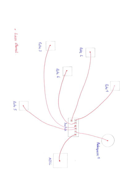

Je souhaiterais mettre en réseau 5 postes informatiques ainsi qu'une photocopieuse. Ainsi il sera possible d'avoir un dossier sur chaque poste et de pouvoir photocopier/imprimer à partir de chaque postes.
J'ai fais un schéma rapidement, normalement il n'y a pas de soucis, il est correct?
Par contre je me pose des questions : une fois chaque postes et la photocopieuse reliés sur le switch, quels réglages dois-je faire?
Quelqu'un pourrait-t'il m'éclaircir, je connais un peu la marche à suivre (changement adresse IP, etc...) mais j'aimerais que quelqu'un me confirme tout ça.
Merci! :-)

Ce que te conseille:
Au niveau de ta box, réserve une IP dans tes paramètres DHCP pour ton imprimante.
Reste en adressage dynamique
Configure correctement ton switch. Surtout au niveau des vlans.
Ton schéma me semble bon (manque le routeur/box). Je voit pas d'autres soucis a la réalisation de ton projet. Je te propose juste de faire un schéma précis des ports de ton switch, de manière plus précise sur les port de ton switch (pour toi) .
Je laisse les autres internautes commenter ton projet.
