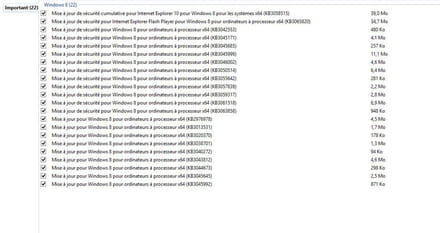

      2. @EdawardsBonjour,
        Je n'ai pas sa non plus, voilà les mises-à-jours présentes :
      3. Bonjour,
        Essayez de les installer une par une et redémarrez pour chacune.
      4. Bonjour, en essayant d'installer la première j'ai le code d'erreur : 800703F1 ou 8007371C

        Vous pouvez essayer de trouver cette KB2976978 dans vos mises à jour installées ?
        L' image que vous nous avez donnée au dessus sur les mises à jour installées est très flou.

        2. Vous voulez un screen des MAJ ?

          j'ai téléchargé toutes les mises à jour mais toutes me disent qu'elles ne sont pas compatible alors que j'ai bien pris les x64
