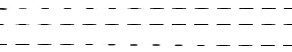

Comment mettre des traits de coupe sur un document Gimp fednat - Dernière réponse le 29 mai 2015 1 réponse Bonjour, Je cherche à rajouter des traits de coupe pour impression sur un document créé avec Gimp. Le manuel d'utilisateur n'en parle pas. Comment faire??? Merci, Afficher la suite 1 réponse Trié par votes Votes Date Date décroissante Réponse 1 / 1 végers Salut, Tu prends la brosse Blok 03, tu règles l'espacement à 100 et + et avec le pinceau tu tires un trait droit. Discussions similaires Problème d'imprimante : ça sort rayé Stéphanie Traits verticaux LCD Samsung LE40A856 Boni8359 Ligne verticale sur la page d'impression kenzologlife Problème écran tv Samsung bandes verticales Guig07 coupure du SON du téléviseur greg70 Sujet Précédent Sujet Suivant
