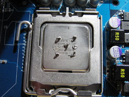

La pâte, c'est comme cela qu'il faut la mettre:

Contributeur@titi79000ps; pour moi la pate thermique c'est a la CB que ca ce mes en une tres fine couche :)
Ben c'est justement là l'erreur........c'est avec cette méthode de la CB qu'on se retrouve avec de la pâte qui déborde sur les bords......
P.S: La photo est issue d'un article de presse professionnel, la méthode s'appelle "le dé de 5"...........cela ne sort pas "du chapeau". -
@flo88Si c'est de la pate cooler master high performance, elle n'est pas conductrice électrique. (contrairement a la m.... silver 5)
A mes yeux la méthode des 5 est limitée, comme toutes les méthodes ou on ne pré étale pas avant. Les coins ne seront jamais correctement recouverts de pâte. ça focntionnera, mais ça sera pas optimisé au mieux. (pour 1/2 °c on peut s'en moquer)

Pour moi, que ça soit a la carte ou au doigt, voici la bonne méthode. Évidemment, comme c'est dit partout, il faut que la touche sois le plus fin possible. Et normalement, à ce moment la, même en pré-étalant, ça ne débordera pas.
https://www.youtube.com/watch?v=o0IzeC-GpLo&feature=youtu.be&t=18m41s (a partir de 18m41s)
Enfin, je ne prends que des pâtes non conductrices par précaution. Il y en a plusieurs classées parmi les meilleures -
Contributeur@tsuyo21A mes yeux la méthode des 5 est limitée, comme toutes les méthodes ou on ne pré étale pas avant. Les coins ne seront jamais correctement recouverts de pâte.
Ca c'est quelqu'un qui affirme sans avoir essayé..........

La pâte thermique a pour but de boucher les microaspérités des 2 surfaces en contact afin que le pont thermique soit optimisé. S'il y a Trop de pâte, l'épaisseur est tel que la chaleur est mal transmise au radiateur. Si elle est pas assez épaisse, il y a des micro sillons/aspérités avec de l'air qui donne un mauvais contact et la encore un mauvais refroidissement.
Quand on décroche un radiateur, on change TOUJOURS la pâte thermique.
Si la pâte semble liquide, elle peut avoir épaissis par certains points et avoir une texture plus dure a certains endroits. Comme si des petites billes plus durs empêchaient un contact uniforme, avec la même pression partout.
C'est probablement ce qui a impacté les performances chez toi.
Enfin, ton impact est petit, a ce niveau la le pont thermique se fera moins bien, mais tout le reste de la surface est ok donc ça ira. Par contre si tu l'oc a fond, l'endroit de l'impact risque d'être le plus chaud, et donc l'usure sera peut être un peu plus forte a ce niveau la. Mais ça me semble négligeable.
