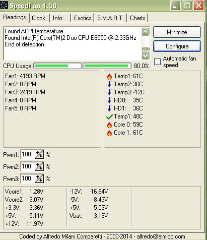

J'ai aussi télécharge speedfan (je lis les infos mais comment les changer?)
J'ai lu aussi qu'il fallait aller dans le BIOS (mais encore une fois je n'y connais pas grand chose)
Voici copie de speedfan

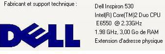

Mon PC est un DELL (sous XP) voici les infos

    Les températures de ton processeur sont très élevées ! Si tu as correctement nettoyé, il ne devrait plus y avoir de poussière.
    La seule raison serait que, à la vue de l'âge de ton ordinateur, je pense que la pâte thermique est trop vieille pour bien transmettre la chaleur. Il faudrait ouvrir l'intérieur et regarder si c'est le cas. Si nécessaire, remettre de la pâte thermique neuve.

      Non je ne pense pas. En tt cas, au moment de ta capture, ton processeur était très solicité, ce qui pourrait justifier la température ! As-tu regardé du côté des applications intrusives qui tournent en arrière plan ?
