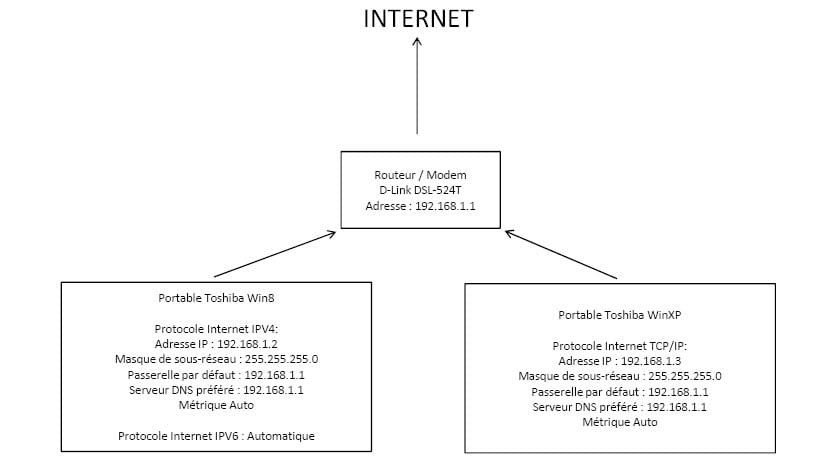

Vous trouverez ci-annexé le schéma de mes connexions.
Je dois préciser que les connexions se font toutes via câble Ethernet.
Le portable Win8 est en réseau public. Pour qu'il puisse se connecter à Internet, il faut que le portable WinXP soit allumé. Je ne comprends pas pourquoi. C'est comme si le portable WinXP est identifié comme un serveur!
Les deux portables sont directement connectés au modem/routeur.
De plus, la vitesse "Download" du portable Win8 est de 400k alors que celle du portable WinXP est de plus de 4Mo!
J'ai désactivé la carte WiFi du portable Win8.
Comment faire pour que le portable Win8 se connecte directement à Internet via le modem routeur?

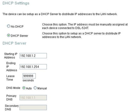

    Tes adresses IP sont fixes ou automatiques ?
    ton xp a un serveur dhcp ?
    le serveur dhcp du routeur est bien activé ?

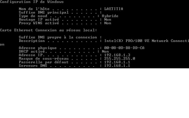

    peux tu coller un ipconfig/all des deux PC quand ils sont connectés ?

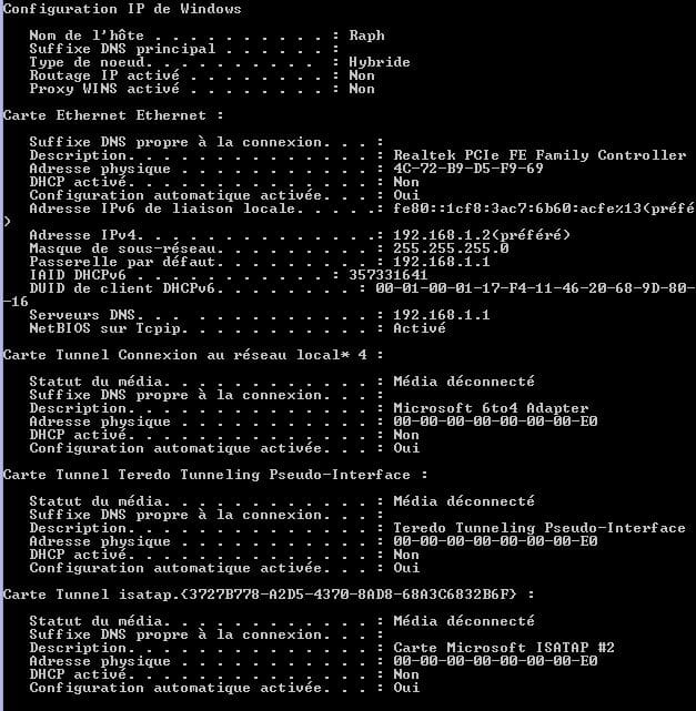

    Mes adresses IP sont fixes. Sur le portable WinXP et la connexion IPV4 sur le portable Win8. La connexion IPV6 sur le portable Win8 est automatique.
    Le portable WinXP est un simple portable. Je ne pense pas qu'il ait un serveur DHCP. Comment pourrais-je le vérifier?
    Merci beaucoup pour votre aide
    Bonne journée
    Paul

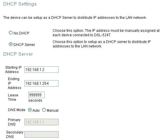

    Voici quelques captures d'écran:
    DHCP du routeur/modem
    IPConfig de WinXP
    IPConfig de Win8

      t'as pas mis toute la capture du xp, pourquoi ?
      tu n'as pas un pont réseau sur le xp ?
      Les deux PC, sont en ip fixe, tu ne peux pas les mettre en automatique ?

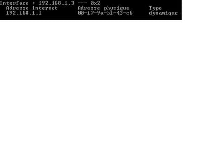

      peux tu coller la table arp
      commande arp -a
      des deux .

    Si si, j'ai fait toute la capture du XP! Je n'ai rien de plus si je tape ipconfig /all.

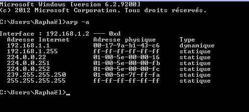

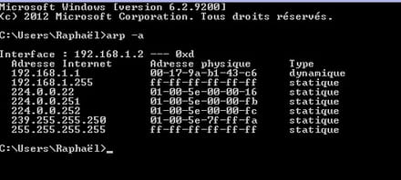

    Voici les captures d'écran des tables ARP:
    WinXP:
    Win8
  6. brupala Messages postés 111177 Date d'inscription   Statut Membre Dernière intervention   14 457
    OK,
    non ne fais surtout pas de pont réseau, je me demandais juste au cas où tu en aurais un, comme je ne voyais pas tout le ipconfig/all du xp.
    Tout a l'air normal et le windows 8 ne semble pas passer par le xp.
