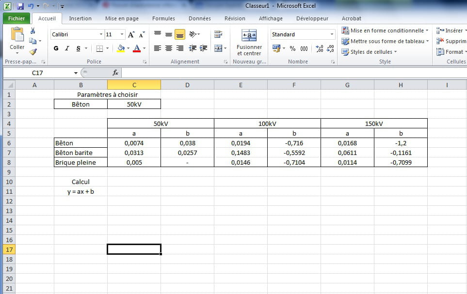

Je souhaiterais pouvoir faire le calcul d'une équation (calculer le y d'une régression linéaire) à partir de données différentes (a,x et b). Je souhaite pouvoir calculer l'équation de manière automatique en sélectionnant les a et b.
Dans le tableau ci-dessus les cases B2 et C2 constituent des listes déroulantes "à choix multiples" évidemment ^^
B2 : bêton, bêton barite, brique pleine
C2 : 50kV, 100kV, 150kV
Je cherche à calculer le y (épaisseur du matériau) en fonction du matériau considéré et de la tension (kV). Ces deux paramètres sont indépendants.
Je pensais pouvoir résoudre mon problème avec en imbriquant des RECHERCHEV et RECHERCHEH, mais je ne vois pas comment faire.
Pour faire simple je voudrais dans le cas présent que dans la case calcul soit réalisé le calcul suivant:
y = 0,0074x + 0,038 (donc pour bêton et 50kV)
Autre exemple:
En B2 : Bêton barite
En C2 : 150kV
je voudrais qua dans la case ''calcul'', donc B10 il me fasse le calcul:
y = 0.0611x - 0,1161
x fait référence à une autre case ou l'on rentrera une valeur manuellement.
Je ne suis pas su^r d'avoir été très clair.
Merci d'avance pour vos réponse.

Si j'ai bien compris votre problème, voici un fichier demo
https://www.cjoint.com/?3CynySF1aea
Ou autre chose en conservant le tableau d'origine et avec x en E2
=(INDIRECT(CAR(EQUIV($C$2;$C$4:$H$4;0)+64+2)&EQUIV($B$2;$B$6:$B$8;0)+5)*$E$2)+(INDIRECT(CAR(EQUIV($C$2;$C$4:$H$4;0)+64+3)&EQUIV($B$2;$B$6:$B$8;0)+5))
cdlt
