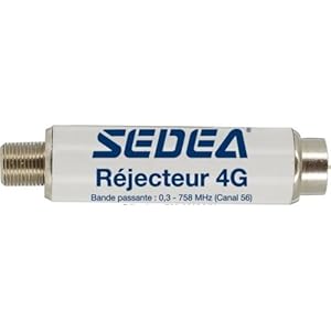

ModérateurPeut être des interférences avec la 4 G ? solution: intercaler un filtre avant amplification.
http://ecx.images-amazon.com/images/I/41ofyegeAPL._SY300_.jpg
