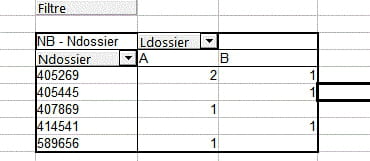

L'action fonctionne cependant je me suis mal exprimé car ce n'est pas ce résultat que j'espèrais. En espérant être plus clair : j'ai donc mes valeurs 405269A, 414541B, mais aussi 407869A, 589656A et 405445B. Le numéro étant un dossier et le chiffre représente un type d'intervention effectué sur ce dossier. Donc j'ai trois dossier traités avec l'intervention A et 2 dossier traités avec l'intervention B. J'aimerais remplir donc une case nb de dossier traité avec l'intervention A et pareil pour B. Sachant que dans le tableau je peux avoir plusieurs fois 405269A et que cela compte pour une seule intervention car c'est exactment le même numréo et la même lettre.
Arrivez-vous à visualiser le problème ? -

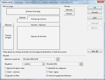

Construire un tableau croisé dynamique
Sélectionner B1 à Cx (dernière ligne de la colonne C)
Données >tableau croisé (ou pilote de donnée)
glisser les champs dans le cadre de mise en forme
sélectionner un champ dans champs de données > bouton Option > nombre
résultat
