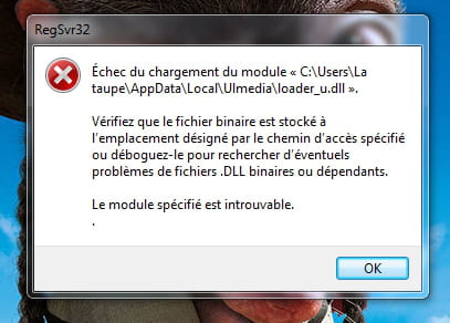

Bonjour à tou(te)s,
Depuis quelques il apparait cette fenêtre au démarrage
J'ai fait des scan avec malwarebytes et adware sans pouvoir l'enlever. J'aimerais savoir quel est le souci.
Merci par avance de votre aide. Bonne journée à tous.

    regsvr32 (Microsoft Register Server) est une ligne de commande utilitaire dans les systèmes d'exploitation de Microsoft Windows pour l'inscription et la désinscription des contrôles ActiveX et les dll dans le Registre Windows
    tu as endommagé le système avec tes programmes a toi et surement avec quelque chipotage " littelitle" pour faire apparaitre regsvr32 il faut titiller le système32>
    C:\Users\La .....\AppData\Local\.......\......exe
    Ulmédia était surement installé dans tes programmes
    APPDATA LOCAL veut dire qu'il était dans tes programmes
    tu as essayé de le supprimer autrement sans passer par son UNINSTAL mais il a laissé des traces parfois c'est le contraire le programme se trouve bien dans APPDATA mais DLL endommagé
    Moi j'ai fait apparaitre mon APPDATA il est caché par défaut par Windows Système
    @Malekal ->https://forums.commentcamarche.net/forum/affich-31333473-interpretation-hijackthis
      Voici la correction à effectuer avec FRST.
      Tu peux t'inspirer de cette note explicative avec des captures d'écran pour t'aider: https://www.malekal.com/tutoriel-farbar-recovery-scan-tool-frst/#fix
      Ouvre le bloc-notes : Touche Windows + R, dans le champs executer, tape notepad et OK.
      Copie/colle dedans ce qui suit :
      2015-02-15 10:44 - 2015-02-25 16:56 - 00000000 ____D () C:\Users\La taupe\AppData\Local\Ogmics
      HKU\S-1-5-21-2710051094-3469901872-3907958254-1001\...\Run: [Omcics] => C:\Windows\System32\regsvr32.exe C:\Users\La taupe\AppData\Local\Ulmedia\loader_u.dll
      Task: {1C4C4624-2345-4FF2-B9AF-D34E9A988619} - \{7A3385D7-2701-43E8-810C-2437ACC59A65} No Task File <==== ATTENTION
      Task: {2255A8C4-FB23-458E-ADA2-5F408E9EF24C} - \{D0A467C8-FDD7-45F4-9CB8-38FCC3932389} No Task File <==== ATTENTION
      Task: {57944227-029F-4B60-979A-9DABD35EC370} - \{5C2DD346-0EFF-4B32-B8F5-154186EEBF8A} No Task File <==== ATTENTION
      Task: {7B7BC08A-3EF6-4F89-B085-B7B7CD6ADB9F} - \{CC29D39A-E26C-42EC-A1DB-8D687D1946FC} No Task File <==== ATTENTION
      Task: {F0B4461A-7A14-45A2-B770-9383DCB3E55E} - \{D13DC616-93FA-43E7-BE6E-C3D9DEE943B4} No Task File <==== ATTENTION
      Task: {FD51D825-DDA0-4712-8061-FB81D8B8F64F} - System32\Tasks\{9EB89699-26A0-4915-9256-94E4B77D09DA} => pcalua.exe -a "C:\Users\La taupe\AppData\Roaming\sweet-page\UninstallManager.exe" -c -ptid=corfr
      Task: {FE899BD4-2421-460A-8E6F-2FDDFA1DDE70} - \{20477209-09A1-4561-9935-BD5F4F4BE282} No Task File <==== ATTENTION
      CHR Extension: (CLSID_ContactUserAccountChangeCallback) - C:\Users\La taupe\AppData\Local\Google\Chrome\User Data\Default\Extensions\ajpgkpeckebdhofmmjfgcjjiiejpodla [2015-02-15]
      Une fois, le texte coller dans le bloc-note.
      Menu Fichier puis Enregistrer sous.
      A gauche, place toi sur le bureau.
      Dans le champs en bas, nom du fichier mets : fixlist.txt
      Clic sur Enregistrer - cela va créer un fichier fixlist.txt sur le bureau.
      Relance FRST et clic sur le bouton Fix
      Selon comment un redémarrage est nécessaire (pas obligatoire).
      Un fichier texte apparaît, copie/colle le contenu ici dans un nouveau message.
      Redémarre l'ordinateur
      Fais un scan en ligne NOD32 : https://www.malekal.com/scan-antivirus-ligne-nod32/#NOD32
      Enregistre le rapport et donne le ici.

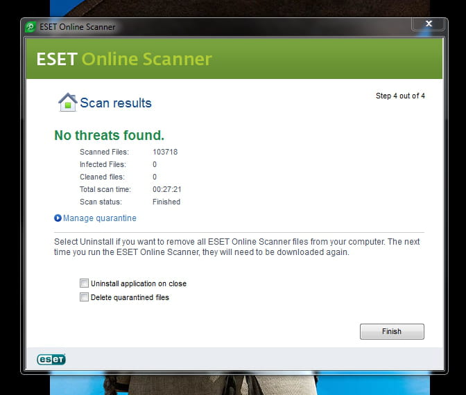

      2. @Malekal_morte : voilci la capture écran du 2ème scan NOD32 =)
        Au 1er scan j'ai nettoyé bêtement les 3 trucs qu'il m'a mis en pensant qu'il me génèrerait un rapport. J'ai donc dû rescanner pour te donner le résultat mais du coup, il n'y a rien à voir.
        Par contre dès la 1ère manip, la fenêtre au démarrage avait disparu.
