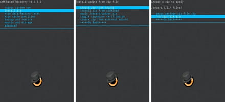

Voilà mon problème j'ai un Smartphone (Logicom S450).Je l'ai rooté et je souhaiterai maintenant faire un dual-boot.J'ai donc essayé avec plusieur application mais elle me demande toute d'installer CWM ( voici une capture d'écran du mode recovery avec CWM ) :
(Cette capture d'écran à été trouvé sur internet)
Le problème s'est qu'aucune version de CWM n'est disponible pour les Smartphone de la marque Logicom.Je ne sais donc plus comment faire, AIDEZ-MOI, SVP !!!
Merci d'avance pour vos réponses !

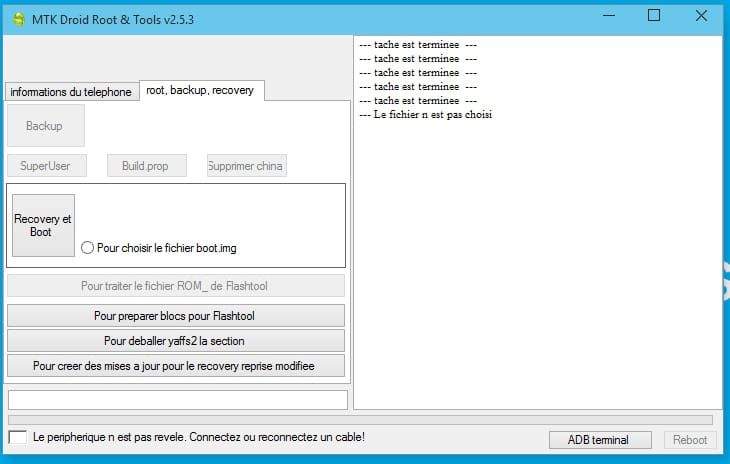

    Merci ! J'ai donc suivi les instruction indiqué mais je tombe sur se problème :
    Je n'ai pas l'option demander :
    et tu clique sur le petit rond de "To use boot from phone"
    voilà ma capture d'écran :

    1. ITOKYOPEYA Messages postés 6112 Statut Membre 883
      D'après ton Screenshot ton Smart je me semble pas reconnu ?!
    2. Utilisateur anonyme > ITOKYOPEYA Messages postés 6112 Statut Membre
      EXACTEMENT !!!! Et s'est ça le problème.Il n'est pas compatible vu qu'il n'ai pas populaire !

      Il ne détecte pas mon phone (sous MtkDroidTools_v.248)
    4. ITOKYOPEYA Messages postés 6112 Statut Membre 883 > Utilisateur anonyme
      Il est bien reconnu par ton PC ?!
