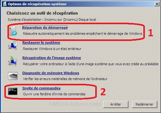

        1. Contributeur Ambassadeur
          et tu n'as pas le DVD correspondant à ton Win 7 ?
      3. Si je l'ai
          alors tu répares Windows 7 ( si ton disque dur n'a pas des ennuis )
          https://www.micro-astuce.com/depannage/reparer-win7.php
          tu démarres dessus
          5) Et nous voici enfin sur l'interface de la console
          - tu fais une réparation du démarrage
          - ensuite tu passes en invite de commande
          et dans la nouvelle fenêtre , tu tapes = chkdsk c: /f /r
          attention aux espaces ( _ ) = chkdsk_c:_/f_/r

          2. Contributeur Ambassadeur
            1)- tu fais une réparation du démarrage
            2)- ensuite tu passes en invite de commande
