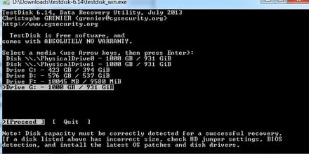

    1. En suivant ce tuto : https://chezmat.fr/probleme-disque-dur-raw-solution-possible/
      J'obtiens ça :
      Est-ce que bien le "Drive G:" que je dois sélectionner ? ou bien un des 2 premiers ?
      1. Ce n'est pas ce que je t'ai demandé... continue avec proceed en choisissant le disque concerné. Lequel est-ce ? A priori, c'est effectivement G.

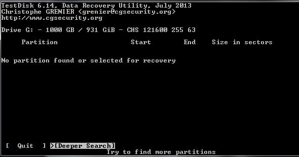

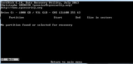

    2. Comme demandé voici la capture d'écran après avoir effectué un quick search.
      J'ai donc continué avec "deeper search", le traitement est en cours je met le résultat dès que c'est terminé
      1. Ok, car là, il n'y a visiblement rien du tout sur le disque.

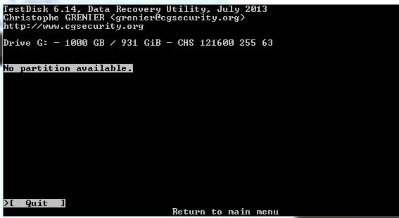

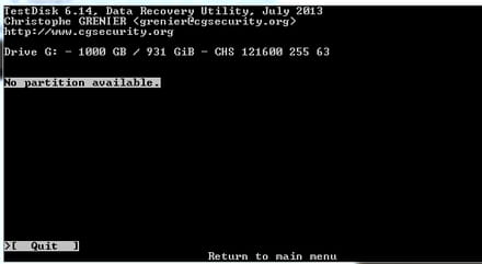

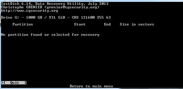

    3. Après un deeper search toujours rien =/
      Et lorsque je vais dans "advanced" je ne peux rien faire :
      Avez-vous des solutions ?
      1. Pour le coup, aucune ! Si testdisk ne trouve aucune ancienne partition, je ne vois pas comment récupérer quoi que ce soit.
