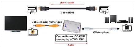

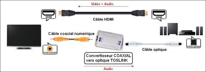

    Voici les branchements à effectuer :
    1) SORTIE HDMI HC <- CABLE HDMI -> HDMI 1 TV.
    2) SORTIE COAXIALE NUMERIQUE TV <- CABLE COAXIAL NUMERIQUE -> ENTREE COAXIALE NUMERIQUE CONVERTISSEUR -- SORTIE OPTIQUE NUMERIQUE CONVERTISSEUR -> ENTREE OPTIQUE NUMERIQUE HC.
    En image cliquable pour agrandissement en taille réelle :

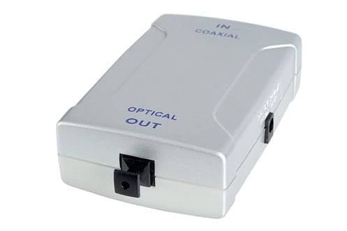

    Voici un exemple de convertisseur audio :
    http://www.priceminister.com/offer/buy/54125310/Hama-42906-Convertisseur-Audio-numerique-S-PDIF-Coaxial-RCA-vers-optique-TosLink-Accessoires-Audio-Video.html
    Attention, lors de l'achat du convertisseur, il faudra bien veiller à ce que COAXIAL soit ENTREE (IN) et OPTICAL SORTIE (OUT), comme celui qui est indiqué dans le lien.
    Pour être sûr, voici une image du convertisseur :

    1. Coucou je suis l'homme le plus heureux de cette planete parce que jái suivi tes conseils et sans problemes ca a fonctionne comm tu lás dit.Avec le schema que tu as envoye meme un amateur comme moi aurait reussi :) Je te remercievraiment pour ton coup de main
