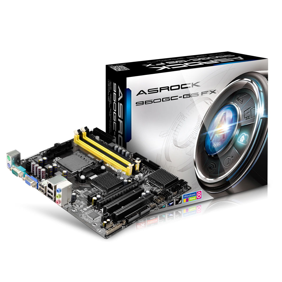

enfin bref, si l'IGP est HS le reste de la carte mère ne devrait plus tarder à suivre le même chemin..... On peut toujours essayer de mettre une carte d'extension graphique en dépannage. On en reviendrait donc à ce que je disait il y a 15 jours, changer la carte mère.... Une petite dépense à moins de 50 €
> ASRock 960GC-GS FX, 44.95€
Carte mère Micro ATX Socket AM3/AM3+ AMD Radeon 3000 Vidéo intégrée - SATA II 3Gb/s - USB 2.0, DDR2/DDR3

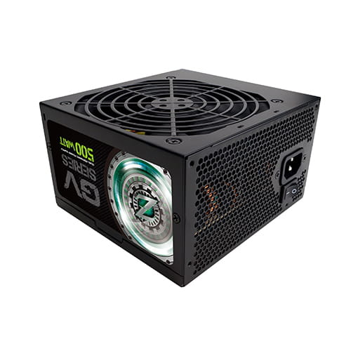

Vu la faiblesse de l'alim d'origine, on ne peut même pas rajouter une carte graphique d'entrée de gamme.... même la Radeon HD 6450, la moins grosse consommatrice chez AMD demande un PSU de 300w/22A

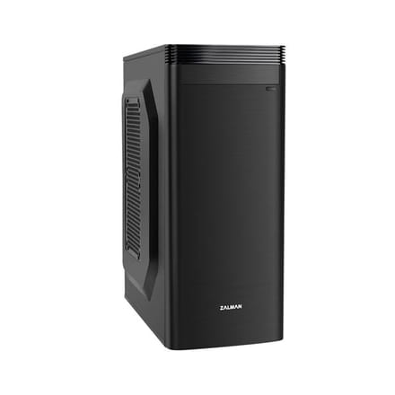

Pas vraiment besoin de changer d'unité... juste quelques éléments que l'ami de ta mère pourras changer puisqu'il a l'air de connaitre un peu le matos
Pour les éléments à changer, je t'en avais déjà parler il y a 2 semaines >> ICI <<, à savoir :
> Carte mère : ASRock 960GC-GS FX, 48,95 €
Cette carte mère te permet d'utiliser soit de la DDR2, soit de la DDR3 (jamais les deux ensemble)
> Boitier mini : Zalman T5 Noir, 30.95 €
> PSU 500W : Zalman ZM500-GV 80PLUS Bronze, 44,95€
Total de l'ensemble : 124.85 €
Lien du panier : https://www.ldlc.com/

L'alimentation de 220W est trop faible pour qu'on puisse envisager de remplacer le chipset défaillant par un GPU qui demandera au minimum un PSU de 300W
Donc si les besoins informatiques ne sont pas trop important, le simple "kit" d'évolution que je proposais plus haut ne coutera pas trop cher et pourras même permettre d'évoluer vers de la DDR3 et un processeur plus puissant....
