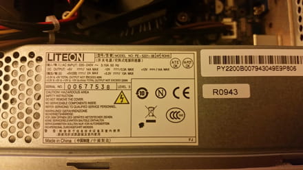

    2. tybelle91
      Bonjour Miura,
      Je viens de prendre en photo l'étiquette de l' UC mais depuis mon téléphone je n'arrive pas à la poster. C'est le modèle el1332, rien n'est rajouté derrière. Par contre c'est le même boîtier que celui de l'article posté.
      Il est inscrit sur l'étiquette avec le nom du modèle "Rating : 220-20 Vac, 3A, 50Hz". J'ai ouvert la bécane et l'alimentation est carrément à part dans un boîtier. J'ai eu peur de l'ouvrir et de ne pas réussir à tout remettre comme il faut.
      Alors quand je l'ai allumé suite au buggy qu'il a eu et l'appui par mon fils sur l'interrupteur, le voyant vert présent au niveau du bouton power ne s'allume plus. On entends bien le ventilo tourné (celui vissé sur la carte mere), celui de l'alim tourne aussi. J'ai un voyant qui s'est allumé au démarrage mais celui ci est caché (il se trouve au niveau du lecteur, j'ai pu le voir en retirant la façade lorsque j'ai enlevé les RAM pour voir si cela changer quelque chose). Aucun bip alors que d'habitude oui mais avant le bip habituellement, il se trouve un bruit spécifique que je ne serais trop déduire, ce bruit est toujours présent.
      Desolé si certaine de mes phrases comportent des fautes, le correcteur auto de mon téléphone fait des siennes

  9. tybelle91 Messages postés 38 Statut Membre
    Voilà la photo
    1. Miura564 Messages postés 14829 Date d'inscription   Statut Membre Dernière intervention   1 560
      Bon si je lis bien, dans la zone sous la marque LITEON, 5e ligne, il est marqué :
      Total Output do not exceed 220W
    2. tybelle91 Messages postés 38 Statut Membre > Miura564 Messages postés 14829 Date d'inscription   Statut Membre Dernière intervention
      Oui la dernière phrase avant le numéro de série.
    3. tybelle91 Messages postés 38 Statut Membre > Miura564 Messages postés 14829 Date d'inscription   Statut Membre Dernière intervention
      D'ailleurs, je viens de remarquer que le cordon d'alimentation fournit avec l'unité central "fait" 250V alors qu'il est précisé 220-240V sur l'étiquette de l'alimentation
    4. tybelle91 Messages postés 38 Statut Membre > tribun Messages postés 64900 Date d'inscription   Statut Membre Dernière intervention
      Ça à l'air oui. Mais mon alimentation semble être bonne,la ventilo de celui-ci tourne, l'UC démarre. Je n'ai juste aucun information à l'ecran vu qu'il reste noir, par contre celui ci fonctionne puisqu'il sort de veille et me marque des infos. Donc écran noir, led power qui ne s'allume pas alors qu'avant ce problème, je n'ai jamais eu de souçi, et mon clavier ne réagit pas non plus (les 3 diodes sone éteintes) alors que ma souris oui (elle s'illumine). D'ailleurs je viens de penser que mon clavier n'est pas branché en usb, c'est un ancien modèle récupérer il y a 2 ans dans mon ancien boulot car je ne trouvais pas de clavier azerty

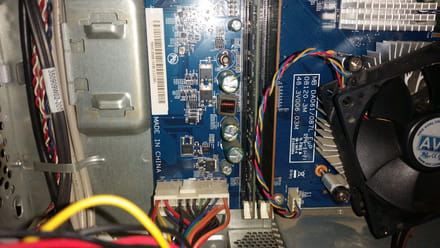

    4. tybelle91 Messages postés 38 Statut Membre > poupougne13 Messages postés 43203 Date d'inscription   Statut Membre Dernière intervention
      Ils n'ont pas l'air gonflés, le dessus est bien plat. Je vais essayer de mettre une photo en espérant que vous puissiez voir. Pour le "bricolage", un ami de ma mère touche beaucoup à ça. Il répare sousent télé, ordinateur etc.
    5. poupougne13 Messages postés 43203 Date d'inscription   Statut Membre Dernière intervention   11 050
      Donc, je reste sur mon idée de l'alim HS...si tu as bien regardé TOUS les condos ! ;)
  11. tybelle91 Messages postés 38 Statut Membre
    Voici
      Dommage on ne voit aucune référence, le reflet du flash est génant et l'etiquette n'est pas entièrement visible, il n'y a que 1/3 de la carte mère
      si référence il y a elle doit se trouver soit sur l'étiquette, soit inscrite entre les slot PCI

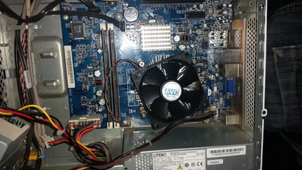

  12. tybelle91 Messages postés 38 Statut Membre
    autres vues de la CM
      Oki, c'est meilleur, j'ai pu relever ces références :
      MB DA061/087L EuP
      08120-3M
      48.3V006.03M
      C'est une carte mère qui semble souvent tomber en rade. De plus d'après ce que j'ai pu en lire, la carte graphique a une position spécifique (à vérifier) ce qui ne permet pas de changer pour un autre modèle
      Le connecteur ATX est en 20 broches, on voit d'ailleurs bien le connecteur P4 non connecté sur la 1ere photo (en bas à gauche)
      Je n'arrive pas à savoir si tu as de la DDR2 ou DDR3 sur ta carte mère....
      Plutôt que de racheter un PC complet, il suffirait de refaire une configuration avec le minimum.....
      - Boitier
      - Alim
      - CM AM3+
      donc pour moins de 150€ on devrait s'en sortir
      si tu devais changer l'alim de ton Acer tu comptes déjà 80€, et l'on est même pas sur que ce soit cela qui est en panne ensuite la galère pour retrouver d'occasion la même carte mère que toi a un prix inconnu et sans grande garanti que ça tienne longtemps
      Alors certes, 150 € c'est une somme, mais si tu as quelques compétences en montage de PC, tu repars pour un bon moment sur du matos neuf, le reste des composants étant récupérable de ton Acer
      A vérifier, le type de mémoire qui va influer sur le choix de carte mère
      EDIT : ne sachant pas le type de mémoire dispo, je te conseillerais d'opter pour une carte mère combo telle que :
      > Carte mère : ASRock 960GC-GS FX, 48,95 €
      Cette carte mère te permet d'utiliser soit de la DDR2, soit de la DDR3 (jamais les deux ensemble)
      > Boitier mini : Zalman T5 Noir, 30.95 €
      > PSU 500W : Zalman ZM500-GV 80PLUS Bronze, 44,95€
      Total de l'ensemble : 124.85
      Lien du panier : https://www.ldlc.com/

      Ben tel que tu décris le problème tu as des voyants qui s'allument, tes ventilos tournent et ton disque dur à l'air d'être également sous tension.....
      Donc il semble que l'alim sorte les bons voltages... maintenant il faut vérifier avec un multimètre qu'elle sorte les bonnes puissances et intensités à savoir :
      +5V = 14A
      +5V(SB) = 2A
      -12V = 0,3A
      +12V = 14A
      +3.3V = 13A
      +3.3V & +5V = 80W max
      +3.3V & +5V & +12V & -12V & +5Vsb = 220W max
      On a donc une suspicion de panne sur l'alim + la carte mère
      l'alim se trouve aisément même si elle est un peu chère. Pour la carte mère ça va être une galère à retrouver la même
      et au pire si il faut changer les deux, on arrivera plus cher que le changement que je te propose....

    4. ginto5 Messages postés 8747 Date d'inscription   Statut Membre Dernière intervention   683
      Si le problème vient de l'alim, il est très facile d'en trouver une (bien que ce modèle ne soit pas très courant) dans une déchetterie.
      Perso, j'ai déja récupéré plusieurs alim standard (plu grosses que celles de ton Acer)en parfait état de fonctionnement et surtout des PC en très bon état dont dernièrement un Sony Viao dont il suffisait de changer le DD.

    Voici la photo demandée
      Merci pour la photo...
      Donc il n'y a pas de carte graphique "externe", tu ne dispose que du chipset intégré à la carte mère....
      à l'arrière on distingue le connecteur VGA qui correspond au chipset intégré
      Donc si ta "carte graphique" est HS, c'est en fait toute la carte mère qui est HS à plus ou moins long terme
