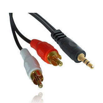

    Il y aura une solution, c'est celle d'utiliser la sortie péritel comme sortie son.
    Pour cela, tu auras besoin de ceci :
    1) ADAPTATEUR PERITEL vers RCA avec un commutateur IN/OUT :
    2) CABLE RCA MALE vers JACK STEREO MALE 3.5 :
    Lors de l'achat de ta future barre son, tu devras bien vérifier, et si besoin demander au vendeur, que la barre possède bien une ENTREE son jack stéréo 3.5.
    En ce qui concerne ces 2 modèles de barre son, elles possèdent toutes 2 une ENTREE analogique JACK, donc pas de soucis pour brancher sur la télé.

    1. PJ76 Messages postés 18 Statut Membre
      ouai j'ai apperçu le rendu son mais c'est pareil en boutique le son n'as pas le même rendu quand dans une petite pièce après ce que je cherche c'est surtout avec un caisson de basse pour avoir un meilleur rendu et qu'elle puisse s'adapter sur un futur achat de tv 4k ou incurvé a voir mais je pence que le problème ne ce posera pas
      donc je branche l'hdmi normal et sur la péritel je branche seulement le blanc et le rouge et ensuite le jack sur la barre? sinon j'ai une sortie casque et un cable jack/jack sa peux le faire sans avoir à acheter un adaptateur peritel? niveau son par rapport a du jack et du hdmi/optique avec le jack le rendu et correct quand même ou pas terrible?
  6. STARGATE43 Messages postés 13754 Date d'inscription   Statut Contributeur Dernière intervention   2 648
    Je n'avais pas lu que ta télé possédait une sortie casque, en effet, tu utiliser ce moyen, mais il y a une grosse perte de signal, tu devras augmenter le son considérablement, c'est vraiment la dernière des solutions, mais ça fonctionne aussi.
    Pour les branchements :
    1) SORTIE HDMI PS4 <- CABLE HDMI -> ENTREE HDMI TV.
    2) SORTIE OPTIQUE PS4 <- CABLE OPTIQUE -> ENTREE OPTIQUE BARRE SON.
    3) SORTIE JACK TV <- CABLE JACK MALE STEREO 3.5 -> ENTREE JACK BARRE SON.
    Avec ces branchements, le son de ta PS4 sortira de la barre via branchement optique et le son de ta TV (chaînes) sortira également de la barre.
    Le branchement 2) n'est pas obligatoire, mais pour le rendu son au niveau des jeux, c'est préférable.
    Si tu le souhaites, je peux te fournir un schéma de branchements en image.
